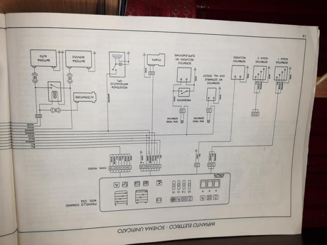

Mi sono accorto che  con la 220 collegata , quando metto in moto, mi salta il fusibile del D+.
Che fare?  Grazie

Disconnettendo dal relè  il cavo marrone come  in foto, a motore acceso il fusibile non salta.

Cosa alimenta quel filo marrone che hai scollegato?

Non lo so. Prova a guardare lo schema. Domani farò qualche verifica .Grazie

Risolto. Nonostante i dubbi legittimi di molti, tra cui il mio elettrauto, ho voluto cambiare il relè. Mi ha convinto il ragionamento del tecnico della Campoli, da me contattato stamattina. Un grandissimo aiuto "didattico" mi è stato dato a distanza , ancora una volta, da  scubidu, che ringrazio.

L'ho scritto. Ho sostituito il relè, che evidentemente aveva problemi. Gli aiuti  che mi sono arrivati mi hanno aiutato a decidere di sostituirlo. Secondo scubidu era partito il diodo.
