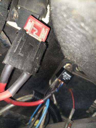

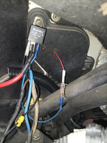

Ciao a tutti il mio frigo Electrolux non funziona a 12 volt quando il motore è acceso. Non riesco a trovare il fusibile dove è posizionato alcuni mi dicono di guardare nella centralina in cabina ma purtroppo nulla è indicato e tutti i fusibili sono a posto Non è che per caso sia stato installato nel vano motore?
Aggiungo qualche foto.
Per il resto il frigo funziona bene sia a 220 volt che a gas.
Grazie mille per il vostro aiuto.IMG_20250927_175854.jpgIMG_20250927_175903.jpg

Non ho un frigo come il tuo a portata di mano per cui, verifica se sullo stesso e' presente un'interruttore manuale con illuminazione rossa per attivare la 12V in viaggio e che lo stesso sia funzionante, non credo che dietro al frigo arrivi un D+, esso in genere lo trovi sulla centralina se presente oppure, ad un relè specifico cui dubito sia dietro il frigo stesso, forse lo trovi nel cofano nei pressi della batteria motore, in questo caso sul tratto di cavo che dalla BM va a detto relè, al 99% c'è un fusibile da 15A (blu) o al massimo da 20A (giallo).
Verifica il cavo 12V che arriva alla resistenza, quel cavo arriva dalla batteria motore, se c'è un fusibile puoi trovarlo solo in 2 punti: vicino alla batteria stessa o in centralina-derivatore- fusibili, verifica anche che quel cavo sia integro e non sia stato giuntato da qualche parte, parliamo di un cavo da circa 6 mmq che arrivare ad avere una lunghezza anche oltre ai 6 metri.
Verifica inoltre le connessioni di entrambi i cavi collegati alla resistenza, potrebbe anche essere il negativo ad avere un cattivo collegamento.
Ciro.
P.s. il relè da 70A in cui vi è posto il fusibile rosso da 50A, potrebbe andare alla batteria servizi oppure in una centralina o derivatore, verifica in ogni caso dove finisce quel cavo, sicuramente parte dalla batteria motore.

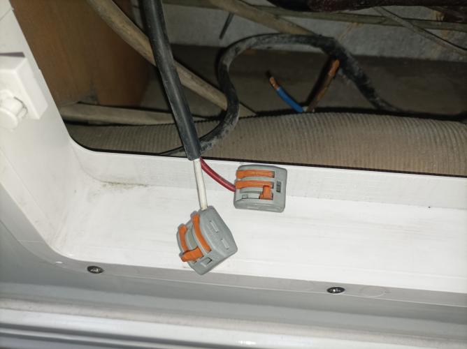

IMG_20251206_160506(2).jpgCiao a tutti, scusate il ritardo ma il tempo è sempre tiranno.
Risolto il problema fortunatamente, dunque il fusibile nel vano motore era a posto, ihi smontato il tastino di accensione era Ok (provato col tester), quindi ho smontato le griglie Dometic ed ecco l interruzione della alimentazione! Riattaccati i fili il frigo funziona ovviamente con motore acceso.
