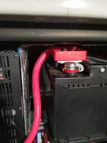

Anch'io ho un inverter da 1000W e quando lo ho installato ho messo un fusibile da 125A subito attaccato al morsetto della batteria.
ma come hai fatto a rompere il fusibile? Un corto o si è rotto meccanicamente?
Perchè se è supportato nel suo portafusibile è protetto da sforzi e rotture.

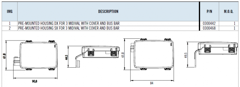

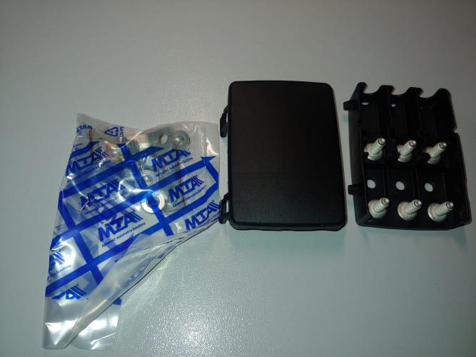

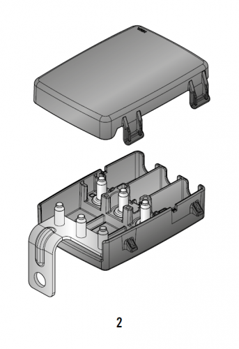

Inserito il 09/05/2020 alle: 01:44:20
Lo scatolino portafusibili è della MTA .
Art. 0300468
Ha una staffa con un foro, che io ho avvitato su un normale morsetto da batteria sfruttando uno dei due bulloni.
Per averlo ho tribolato parecchio, andai in una rivendita di materiale per elettrauto ma non me lo volevano ordinare.
Allora ho detto che gliello avrei pagato subito e che lo mettessero nel primo ordine. Dopo un mesetto abbondante è arrivato.
Ma parlo di una decina di anni fa, infatti lo avevo sul precedente camper, poi quando ho venduto il camper che ho tolto l inverter ho smontato anche il prezioso scatolino laugh.
Probabilmente lo pagai attorno ai 20 euro ma non ricordo.
Facendo una ricerca "Portafusibili Midival"  si trovano quelli a un posto che costano anche poco.

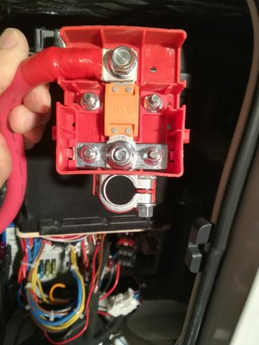

Inserito il 09/05/2020 alle: 09:55:57
Io ho preso da un sito gli ultimi due che avevano (una specie di svendita) che come difetto avevano una parte di plastichina leggermente rovinata e sono fatti così:
e, montato si presenta così:
volendo puoi aggiungere n° 2 fusibili Midival per altre utenze.
Saluti.

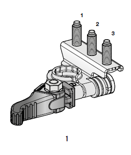

Grazie per i complimenti. Quello era il camper precedente ma in quello attuale ho esattamente replicato.
Il link dove acquistare il portafusibili lo ha messo walter66 qualche post piu sopra , io lo comperai piu di 10 anni fa in un ricambista per elettrauto e fu da ordinare e servì del tempo.
Riguardo al morsetto che ho sul negativo è lo stesso identico (quasi) morsetto che viene usato nella BM del Ducato X250, sempre un prodotto della MTA
Comodissimo perchè si tira la leva e si sgancia, una bella sicurezza in caso si vedesse fumo da qualche parte, e puo servire da staccabatterie.
Da catalogo MTA:
su ebay e amazon non si trova (solo da USA a prezzo folle) ma secondo me se cerchi in rete "morsetto batteria MTA" dovresti trovarlo da qualche ricambista.
Attenzione che esiste in varie forme e diametri non identici (anche per positivo o per cavo da crimpare) e quindi guarda bene il numero di codice nel dubbio.
