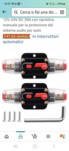

Buongiorno che fusibile mettere  tra regolatore victron 30 ah e batteria  ? Io ho preso un 30 ah  mi sa di aver sbagliato perché solo dopo ho letto min 35 max 40 ... voi che avete montato?

Il collegamento tra un regolatore MPPT da 30 Ampere (...non Ah) va protetto con un fusibile da circa una volta e mezzo la corrente massima teorica, quindi 40 Ampere.
Il fusibile è opportuno che sia un MIDVAL 40 Ampere 32 Volt anche da 50 A se non lo trovi.
Andrebbe bene anche un MAXYVAL da 40A, ma quello con le viti ha il contatto più stabile, siccome i regolatori Victron "non gradiscono" la BS scolegata, metti un MIDVAL.
Quel fusibile che hai scelto è per "sistemi audio", cioè interrompe l'arco voltaico di apertura grazie al passaggio per lo zero della corrente alternata degli altoparlanti, non capisco perchè l'hai preso... i componenti elettrici vanno scelti leggendo la scheda tecnica.

Confermo, Midival da 40A, dal pannello al regolatore non serve fusibile ma potresti montare un sezionatore per fare la manutenzione (scollegare il pannello per fare dei lavori)
Quegli interruttori automatici che hai postato non vanno comprati perché sono scadenti (vale per il futuro)
Se si vogliono montare interruttori di protezione automatici bisogna andare verso marche affidabili (che non si rompono) tipo ABB o altre che li fanno in corrente continua, quelli più usati per la DC sono gli Airpax magnetoidraulici (si usano molto in nautica ma anche sui camper)

Già acquistato sezionatore grazie
