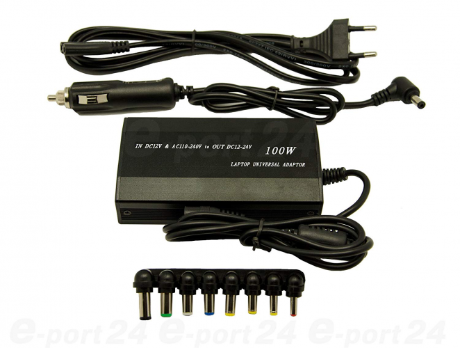

dal presupposto che non ho mai avuto problemi di autonomia, ho un  pannello da 130w un regolatore pvr e due batterie Magneti Marelli da 100ah l’inverter lo uso solo ed esclusivamente per ricaricare il notebook in quanto sia io che mia moglie ci lavoriamo sopra e capita spesso che quando siamo fuori ahime’ dobbiamo portarcelo dietro. Ci sono giorni che non lo usiamo proprio e giorni che lo usiamo 3 ore che in sostanza equivarrebbero a 7 ore di lavoro in quanto 2 ore lo si usa con la sua autonomia dopodiche’ impiega altre tre ore per ricaricarsi che nel frattempo uno ci lavora sopra per poi riavere la batteria carica che garantirebbe altre 2 ore di autonomia. Ora giusto per curiosità all’incirca quanto consuma un inverter da 1500w nel momento in cui carico il portatile? Nel mio caso un HP 15”.  E poi il mio sogno sarebbe eliminare del tutto l’inverter visto che ho tutte le utenze a 12v ma per colpa del notebook sono costretto a portarmi dietro questo intruso. Forse dovrei aprire un post a riguardo magari no, ma qualcuno di voi ha mai caricato il laptop senza inverter usando la 12v della BS? Potrebbe sembrare una domanda sciocca ma ignoro la cosa visto che il caricabatterie trasforma la 220 a 12v. Magari usando qualche adattatore...non so
Cerca uno di questi con tensione uscira regolabile
adatta ai tuoi scopi entrata sia a 220 che 12 V
uscita tra 12 - 24 v.  con vari adattatori.
tra 25 e 30€

Cerca uno di questi con tensione uscira regolabile adatta ai tuoi scopi entrata sia a 220 che 12 V uscita tra 12 - 24 v.  con vari adattatori. tra 25 e 30€
Wow Franco. Questo è quello che mi serve. Pappa pronta senza fare troppi cavetti volanti che io odio. I

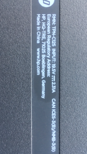

ntanto vedo di individuarlo e comprarlo poi per sapere la giusta tensione da applicare come faccio a misurarla dal laptop senza troppi aggeggi strani? Ho un tester. Può bastare?

Wow Franco. Questo è quello che mi serve. Pappa pronta senza fare troppi cavetti volanti che io odio. I ntanto vedo di individuarlo e comprarlo poi per sapere la giusta tensione da applicare come faccio a misurarla dal laptop senza troppi aggeggi strani? Ho un tester. Può bastare?
di solito è scritto sotto al notebook
io ho un sony vaio e sotto è riportato 16.5V 3.9A

Inserito il 28/06/2019 alle: 19:31:24
In risposta al messaggio di renic72 del 28/06/2019 alle 15:15:34
di solito è scritto sotto al notebook io ho un sony vaio e sotto è riportato 16.5V 3.9A
07A4FCA5-EDDF-40C8-877C-15CA0BF9BACF.pngQuindi dovrei comprare quel caricatore li e poi metterlo su 19,5 V come sta scritto qui?

Inserito il 28/06/2019 alle: 19:47:50
In risposta al messaggio di Magagna del 28/06/2019 alle 19:31:24
beh non conosco l'aggeggio nello specifico, leggo che è sia 12V che 24V però non so se puoi impostarlo solo a 12V o a 24V oppure si possono impostare anche i Volt intermedi (12.5V, 13V, 13.5V, 14V ecc ecc). prima di acquistarlo leggi bene le specifiche e se non sei convinto chiedi al venditore (o in alternativa indichi l'oggetto su COL)

Inserito il 28/06/2019 alle: 21:08:26
In risposta al messaggio di renic72 del 28/06/2019 alle 19:47:50
Non sono così pratico. Magari qualcuno mi saprà indicare quello giusto da comprare in base alla foto che ho postato

Inserito il 28/06/2019 alle: 21:39:26
In risposta al messaggio di Magagna del 28/06/2019 alle 21:08:26
credo che questo possa fare al caso tuo, è da 19.5V come al tuo notebook e ha 4.62A quindi caricherà un po più velocemente
https://www.amazon.it/helpers-l...
oppure questo che è sempre da 19.5V come al tuo notebook e ha 3.33A quindi più vicino al tuo che è da 2.31A
https://www.amazon.it/dp/B0787R...
devi controllare se lo spinotto che usi adesso (quello in metallo che attacchi al notebook) sia da 4.5 * 3.0mm
(4,5mm è il diametro esterno e 3.0mm è quello interno)

Inserito il 28/06/2019 alle: 21:57:18
se proprio vuoi andare tranquillo però è più costoso prendi questo
https://www.amazon.it/universal...
come vedi ha più spinotti, in base a quello che inserisci nel notebook (hanno misure diverse) regola la tensione automaticamente
