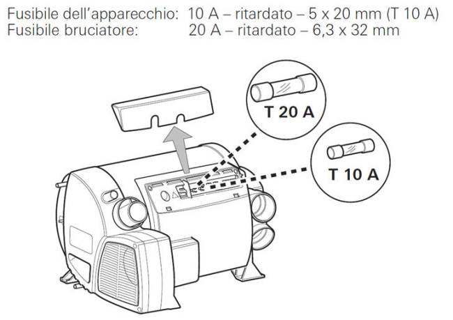

dopo l’ultima esperienza con il maledetto fusibile da 10A angry sono indeciso se farmi una piccola scorta dei fusibili della Truma, questi per intenderci:
Voi li avete a bordo ???

Si sempre a bordo :scatola da 10 pezzi..In montagna senza stufa hai finito la vacanza!!!

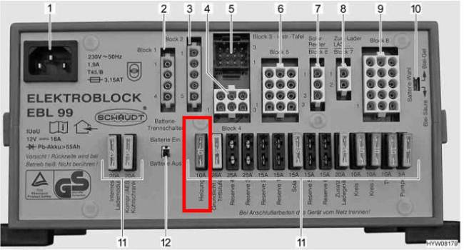

Ho letto anche il topic precedente, ma non ho capito una cosa. Il famoso fusibile dovrebbe essere sulla scheda elettronica della stufa Truma  (da te chiamata centralina). Ma al cambio di stufa per passare al modello diesel, si mantiene la stessa elettronica?

quelli ritardati da 10A li trovi in qualsiasi negozio fisico d’elettronica … mentre non ho trovato quelli da 20A (negozi fisici Milano e provincia) cool
Allora, li ho ordinati entrambi su Internet …

il fusibile incriminato è quello (evidenziato in rosso heizung = riscaldamento) sulla centralina elettrica del Camper:

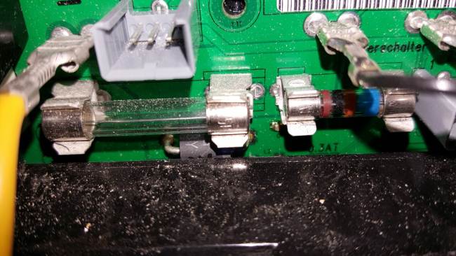

mentre i fusibili ritardati (in vetro) sono sulla scheda elettronica della stufa (foto sopra) ...

Ti ringrazio. Quindi ambedue i fusibili, sulla centralina e sulla scheda della Truma devono essere da 20A, giusto?

se hai la Truma a Gas il fusibile della centralina è da 10A. Mentre su quella Diesel è da 20A yes
Discorso diverso sulla scheda della Truma (foto sopra) … sulla Diesel c’è il fusibile da 10A e da 20A:
non ricordo se i valori dei fusibili ritardati sono identici su quella a Gas …
