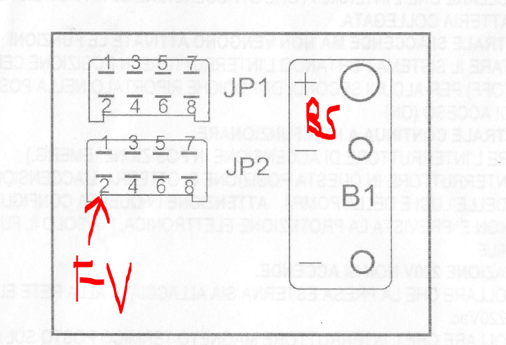

il collegamento è fatto come dici, ma essendo il FV collegato ad un connettore che ENTRA in centralina poi deve anche uscire; e dove esce? Esce sullo stesso cavo con cui la centralina si alimenta.
Ciò significa che:
- la centralina la devo per forza alimentare laugh
- e a questo punto che la si colleghi sullo staccabatteria da un lato o dall'altro questa rimarrà sempre alimentata, o dalle BS o dal FV se illuminato.
ho trovato il disegno della centralina in rete...

l'ho già fatto quel controllo ed è per questo che la questione risulta di difficile soluzione. Se il FV è illuminato c'è tensione.
Se la centralina è collagata sul lato dello staccabatterie dove c'è anche la BS, questa sarà sempre e comunque alimentata dalla BS e il FV ricaricherà la BS quando illuminato, se invece colleghi la centralina dall'altro lato dello staccabatterie, questa sarà sempre alimentata dal FV quando illuminato, inoltre, saranno alimentate anche tutte le altre utenze di bordo...
