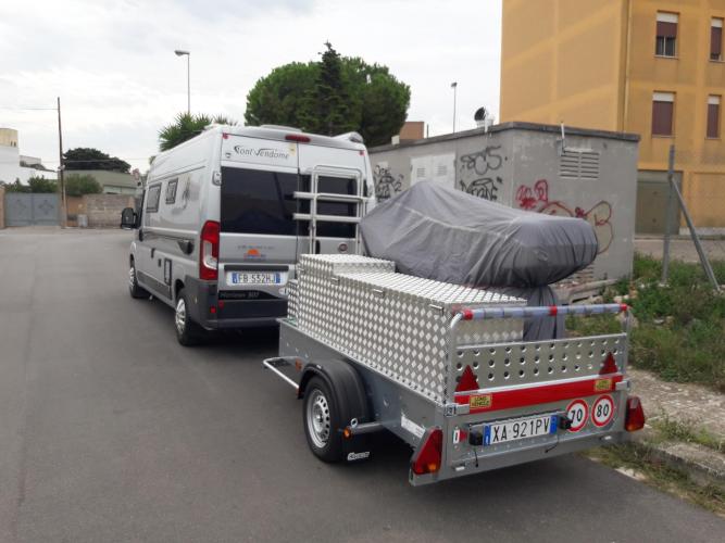

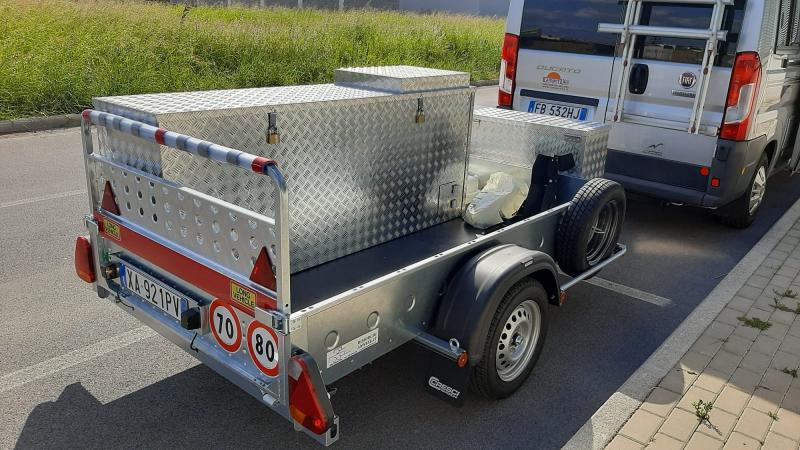

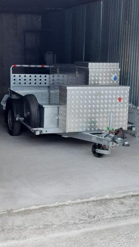

Ciao Flavius 67 buonasera, capisco perfettamente tutta la situazione che non è facile da gestire...
Allora se mi permetti visto che sei in possesso di un Cresci A7, presuppongo anche che tu abbia il gancio traino... Io ti consiglierei di farti costruire una rampa di salita e di iniziare a fare un po' di esperienza col rimorchio portandoti il tuo scooterone,
Tu parli di mettere su, un cassoncino sul portamoto del video che hai postato, ma onestamente non vedo chissà quanto spazio disponibile, mentre potresti farlo tranquillamente sul tuo Cresci A7 risparmiando 3.600 euro che a mio avviso non sono pochi per essere solo un portamoto.
qui di seguito qualche foto per avere un idea...

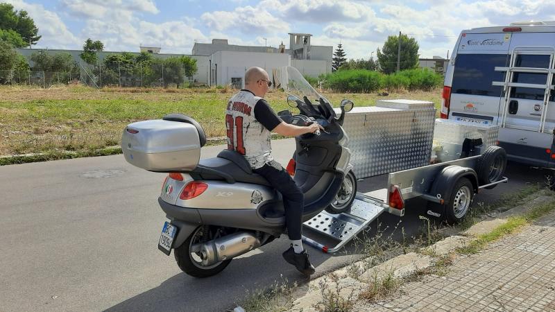

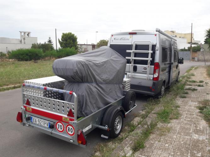

Carrello Cresci mod. PT6C frenato, con rampa di carico ribaltabile + baule portaocose in alluminio mandorlato dimensioni: L 180cm X H 80 cm X P 50 cm
Maxi Scooter Piaggio X9 500, peso a secco 200kg
Baulotto anteriore montato sul timone per mettere robba leggera (telone moto, cinghie per fissaggio ecc ecc)

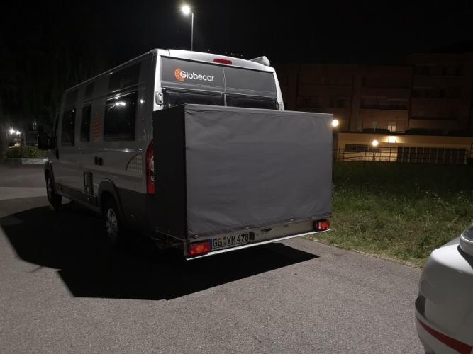

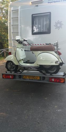

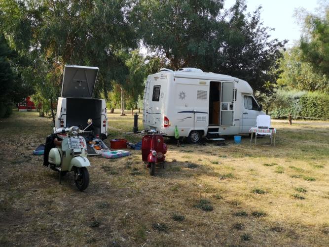

dipende da cosa ti vuoi portare, io ho entrambi, fare manovre è questione di allenamento, il prossimo step è questo
costruirmi un box al portamoto

dipende da cosa ti vuoi portare, io ho entrambi, fare manovre è questione di allenamento, il prossimo step è questo costruirmi un box al portamoto
Complimenti anche a te come sei organizzato ma hai un semintegrale molto piccolo e il porta moto ci sta da dios

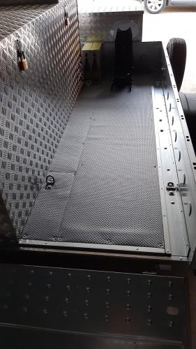

Buongiorno a tutti…! ciao Flavius67 ho letto il tuo post e comprendo ancora una volta la situazione, a mio avviso tranquillamente risolvibile purchè superi la "paura" dell'altezza, dal momento che hai il cassone del carrello posizionato sopra le ruote…
Allora andando per gradi.., il problema pedana o rampa di salita credo che lo risolvi come sempre hai fatto con quella dei ponteggi.
Secondo punto, la moto non va messa mai sul cavalletto, ma "innestata" nel ferma ruota regolabile a secondo la dimensione del cerchio anteriore…in maniera che si mantiene da sola e puoi dedicarti all'ancoraggio con le cinghie a cricchetto.
Terzo punto, ti consiglio sempre rivestire il pianale di legno marino con tappetino in gomma lavabile per proteggerlo e per non far scivolare nessun tipo di bagaglio pesante che vuoi trasportare col carrello.
Quarto punto, quello più importante e delicato l'ancoraggio dello scooter.
Purtroppo al momento non ho foto da mostrarti ulteriori foto, però posso spiegarti tranquillamente come fare:
Ovviamente do per scontato che sei in possesso delle cinghie a cricchetto…
procurati 2 cerchietti di acciaio o ferro da infilare all'estremità del manubrio della moto, uno dalla parte dell'acceleratore e l'altro dalla parte sinistra.
Aggancia a questi cerchietti un classico moschettone in acciaio collegato alle cinghie, ed incrociale tra loro…
Adesso ti posto una foto e continuo a spiegarti:
A questo punto il cerchietto inserito nella manopola sinistra andrà ancorato al gancio destro anteriore del carrello, mentre il cerchietto destro inserito nell'acceleratore andrà ancorato al gancio sinistro anteriore del carrello vicino al baule in alluminio.
Gradatamente incomincia a criccare (tensionare) le cinghie un po' alla volta, sia la parte destra che sinistra controllando sempre che la moto o scooter rimanga dritto e fermo.
Poi, a secondo del mezzo che usi, troverai il sistema (sempre tramite moschettone agganciato alle ginghie a cricchetto) per ancorare in maniera diretta e non incrociata, la parte posteriore dello scooter o moto.
A spiegarlo sembrerà difficile, credimi è più facile di quanto sembra…!
In questo modo viaggerai in totale sicurezza col tuo scooter e sfruttando il tuo cresci A7.

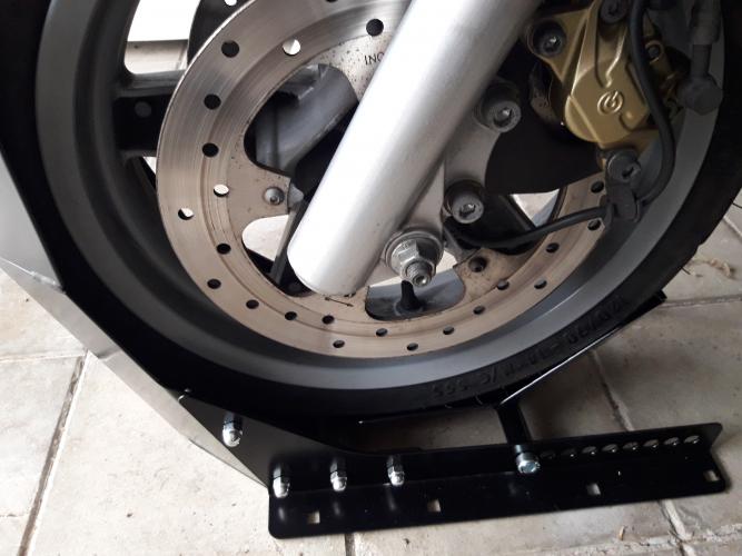

...all'infuori della pagina di Amazon, non si riesce a visualizzare del link che mi hai inviato..!
Comunque ti invio una foto che feci al mio "ferma ruota" prima di imbullonarlo sul carrello..
Come puoi notare il ferma ruota è regolabile in base al diametro del cerchio della moto o scooter.
