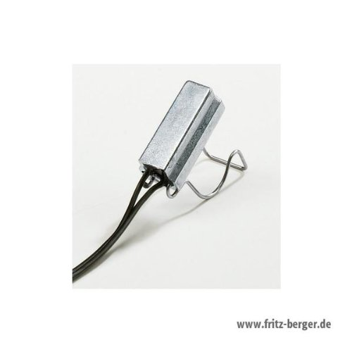

Per il futuro, per la massima tranquillità, potresti mettere una apposita resistenza Truma EisEx riscaldante sul regolatore.
Se hai il Duocontrol c'è la sua cilindrica che si inserisce nella sede predisposta, se hai un regolatore comune, ci sono quelle a fascetta che si mette sul ingresso del regolatore. Per prova provata funzionano bene. Ma ribadisco, a me ha fatto comodo solo trovandomi con bombole con condensa interna, che poi bloccava il regolatore sotto ai -10/-12°. Consuma pochissimo e la si accende solo quando la temperatura scende molto per stare tranquilli.

Proverò a fare installare la resistenza menzionata sopra nel duocontrol ma tutti sono propensi ad imputare questi blocchi alle impurità nelle bombole, probabilmente umidità o non so che altro, che con le basse temperature pregiudicano il regolatore. I filtri gas cambiati regolarmente non appaiono mai sporchi.
