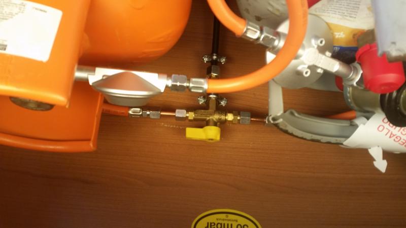

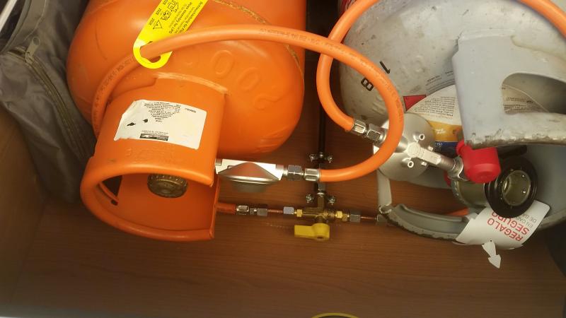

ho fatto istallare presso un officina camper,questo sistema a bassa pressione che mi permetterà di gestire 2 bombole anche all'estero. Mi chiedevo essendo una modifica (con ricambi Truma e gok)all'impianto originale,sono in regola?20191010_133956.jpg

credo ,ma attendiamo anche altre opinioni , che avendo la ricevuta fiscale dell'officina che ti ha eseguito il lavoro sei perfettamente in regola,ma lo si vede anche  chiaramente dal lavoro eseguito con prodotti di buona qualità  yes
ps ..unico consiglio ,con quel sistema non puoi tenere le bombole aperte durante la marcia  e le bombole vanno ricaricate solo presso centri di stoccaggio e non presso distributori ,ma credo che questo sia sotto inteso,anche se non comprendo cosa possa essere quel raccordo tondo all'ingresso della bombola grigia,sembrerebbe un filtro .

io non ho capito cosa è stato installato a monte del tubo arancione sulla mombola grigia

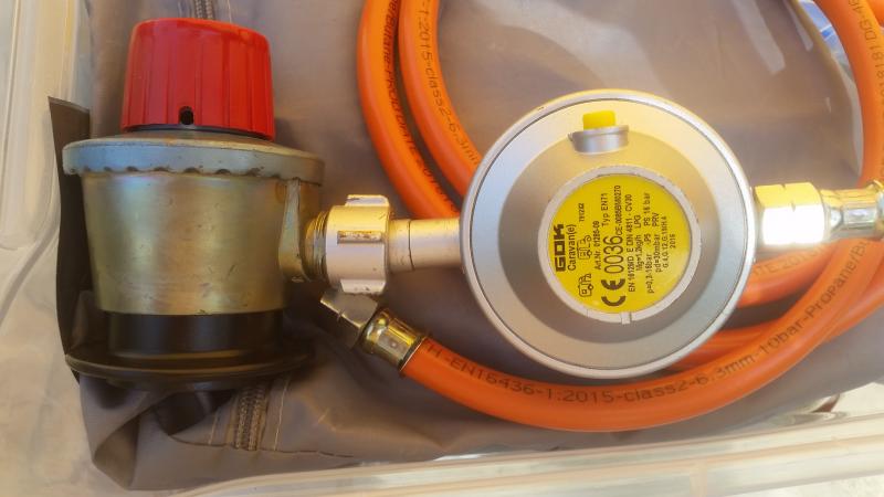

la bombola grigia è spagnola,ha un attacco a baionetta quindi per poterla usare occorre un apposito regolatore. Quello in questione è a "salita libre"cioè senza limitazione di pressione al quale è collegato un altro regolatore da 30mbar. Quest'ultimo,all'occorrenza,  con gli appositi adattatori europei posso collegarlo alle bombole del paese in cui mi trovo. Non ho mai ricaricato le bombole,le sostituisco di volta in volta.

Lo feci anch'io sul mio Wingamm solo che la levetta gialla del rubinetto l'avevo prolungata all'interno in modo che in caso di esaurimento della bombola potevo fare lo scambio senza uscire dal mezzo.

avevo visto il tuo lavoro;un ottima idea,solo che sul mio il vano bombole corrisponde all'intero con un mobiletto affianco al sedile passeggero ed è piuttosto complicato forare li.
mi accontenterò di fare il cambio velocemente anche se di notte e alle intemperie.

non condivido il riduttore di linea collegato al riduttore vuoto sulla bombola grigia , il riduttore di linea +quello sulla bombola e quest'ultimo essendo vuoto con uscita libera che sicuramente utilizzi solo come attacco ma ovviamente non come riduttore personalmemte li eliminerei entrambi  mettendoci un regolare riduttore sulla bombola e all'occorrenza utilizzerai i vari adattatori , in questo modo il gas dalla bombola al riduttore di linea non sarebbe in alta pressione , chiaramente no gas aperto durante il viaggio
per dirti se sei in regola dovrei sapere le caratteristiche del tubo flessibile della seconda bombola  , quella grigia

ok perfetto , se il riferimento normativo stampigliato sul tubo è riferito alla EN 16436 quel tubo è fino a 20 bar quindi sei a posto ma come dissi quel riduttore sulla bombola che è stato reso libero nel senso che non è più un riduttore lo eliminerei , eliminerei anche quello di linea utilizzando un riduttore sulla bombola tipo quello che vedo sull'altra bombola , dovrai solo procurarti un adattatore italia/spagna o viceversa , comuque questo non incide sulla conformità e sei comunque conforme ma con la sicurezza pur essendo conforme capisci che l'alta pressione senza nessuna valvola di blocco gas è solo pericolosa , a tè la sceta che preferisci
 non è l'involucro di quel ex riduttore che potrebbe dare problemi di rotture , fessure o tagli generando una fuga ma è quel che c'è dopo , capisci che una malaugurata fuga di gas a circa 4-7 bar è decisamente più pericolosa di una foga a 30 mbar

adesso ho capito, la foto non era chiara e forse anche Mario è stato tratto in inganno; sulla bobmola girgia ora c'è il tappo di protezione; quando va in funzione metti il "regolatore" spagnolo, che altro non è che un adattatore, con in serie un regolatore GOK adatto, mi sembra a posto.

Si infatti mi era venuto il dubbio che la foto con la bombola non collegata potesse generare malintesi,per questo chiedo scusa. Ringrazio tutti per la collaborazione e spero che questa soluzione possa essere d aiuto a qualcun altro.

azz scusami è stata una mia svista , pensavo che dopo il riduttore gok ci fosse un riduttore di linea trascurando il riduttore a innesto spagnolo , a quasto punto con quegli accitenti di bombole spagnole con riduttore a innesto e tubo flessibile che stai utilizzando non ci sono alternative , l'importsante è che il gok sia a passaggio libero senza la funzione di riduttore altrimenti con due riduttori avresti una notevole perdita di carico , sei totalmente in bassa pressione e totalmente in regola , forse sul gok potresti avere qulche problemino sullo sfiato ma tutto dipende da come è stata disattivata la funzione di riduttore

Figurati, ste bombole mi hanno fatto penare non poco, in pratica il regolatore spagnolo non fa altro che chiudere ed aprire la bombola mentre quello della gok di fatto svolge la sua funzione di riduttore. Auguro una buona serata a tutti

In effetti devo scusarmi di nuovo, la definizione corretta del regolatore è a uscita variabile e non libera. Ho trovato un sito che specifica le sue caratteristiche ma non so inserire il link. Permette di aprire e chiudere il flusso variando da 0 a 2 bar. In Spagna mi hanno consigliato di aprire tutto quando in funzione è di richiudere dopo l'utilizzo;come si fa normalmente con le nostre bombole.

temo che sul riduttore spagnolo ti stai confondendo , nel senso che è si a taratura variabile ma da zero a 200 mbar e non 2 bar come hai specificato , comunque in italia quel riduttore non è regolare , non saprei in ispagna , ora ho capito per quale motivo ti è stato consigliato di aprirlo sulla max pressione perchè se lo apri con una regolare portata di 30 mbar giocoforza dal riduttore gok ci sarà una notevole perdita di carico con il forte rischio di non alimentare correttamente le utenze
quel riduttore spagnolo se venisse commercializzato in italia sarebbe da galera ma fortunatamente è solo abbinabile alle loro bombole e la rimangono
