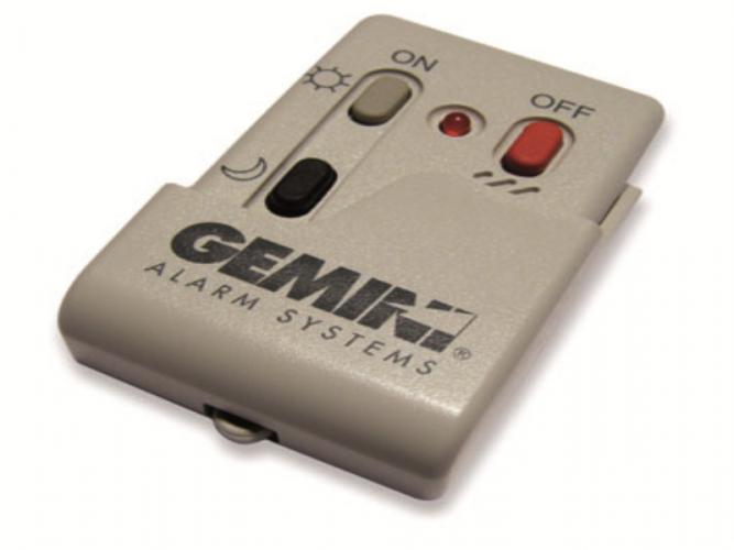

Buongiorno.
Prima di eseguire la procedura di aggiunta di un nuovo telecomando parzializzatore  di cui allego foto, avrei bisogno di un chiarimento.
Il manuale dice questo:
1) Ruotare la chiave d’accensione del veicolo in posizione “ON-OFF”-“ON-OFF”-“ON-OFF”-“ON”.
Alla quarta commutazione in “ON”, lasciare la chiave in tale posizione. Le operazioni di “ON-OFF” vanno eseguite in un tempo massimo di quattro secondi.
Se ciò non accade la procedura viene invalidata. L’ingresso nella procedura di apprendimento di nuovi dispositivi è indicata dal sistema mediante
due segnalazioni acustiche, una con tonalità acuta ed una con tonalità grave, un lampeggio degli
indicatori di direzione e l’accensione del LED di stato.
Non modificare la posizione del cofano altrimenti si avrà la cancellazione dei dispositivi
precedentemente memorizzati, così come descritto nel paragrafo successivo.
Il sistema è ora in attesa, pronto a ricevere il codice dei dispositivi.
2)Inserire la chiave elettronica nell’apposito ricettacolo; il sistema indica l’apprendimento del nuovo
dispositivo mediante una segnalazione acustica con tonalità acuta ed un breve spegnimento del
LED di stato.
Ripetere la stessa operazione per memorizzare altri dispositivi.
Portare la chiave d’accensione del veicolo in posizione “OFF”.
Il termine della procedura è indicato da un una segnalazione acustica con tonalità grave, un
lampeggio degli indicatori di direzione e dallo spegnimento del LED di stato.
Non ho capito però cosa devo fare dopo il punto 2 ovvero dopo aver inserito la chiave elettronica sul dispositivo dove c'è il LED di stato.
Devo premere semplicemente uno dei tasti del telecomando per farglielo riconoscere alla centralina?
Ringrazio in anticipo per l'aiuto.

Buongiorno. Prima di eseguire la procedura di aggiunta di un nuovo telecomando parzializzatore  di cui allego foto, avrei bisogno di un chiarimento. Il manuale dice questo: 1) Ruotare la chiave d’accensione del
veicolo in posizione “ON-OFF”-“ON-OFF”-“ON-OFF”-“ON”. Alla quarta commutazione in “ON”, lasciare la chiave in tale posizione. Le operazioni di “ON-OFF” vanno eseguite in un tempo massimo di quattro secondi. Se ciò non accade la procedura viene invalidata. L’ingresso nella procedura di apprendimento di nuovi dispositivi è indicata dal sistema mediante due segnalazioni acustiche, una con tonalità acuta ed una con tonalità grave, un lampeggio degli indicatori di direzione e l’accensione del LED di stato. Non modificare la posizione del cofano altrimenti si avrà la cancellazione dei dispositivi precedentemente memorizzati, così come descritto nel paragrafo successivo. Il sistema è ora in attesa, pronto a ricevere il codice dei dispositivi. 2)Inserire la chiave elettronica nell’apposito ricettacolo; il sistema indica l’apprendimento del nuovo dispositivo mediante una segnalazione acustica con tonalità acuta ed un breve spegnimento del LED di stato. Ripetere la stessa operazione per memorizzare altri dispositivi. Portare la chiave d’accensione del veicolo in posizione “OFF”. Il termine della procedura è indicato da un una segnalazione acustica con tonalità grave, un lampeggio degli indicatori di direzione e dallo spegnimento del LED di stato. Non ho capito però cosa devo fare dopo il punto 2 ovvero dopo aver inserito la chiave elettronica sul dispositivo dove c'è il LED di stato. Devo premere semplicemente uno dei tasti del telecomando per farglielo riconoscere alla centralina? Ringrazio in anticipo per l'aiuto.   .-°-.-°-.-°-.-°-.-°-.-°-.-°-.-°-.-°-.-°-.-°-. Controlliamo un po' sto tetto, Tutto apposto? .. tutto OK
Mi dispiace ma non posso aiutarti con certezza della procedura, in effetti le istruzioni non sono molto chiare... qualche mese fa ho cercato di aggiungere un sensore e dopo vari tentativi ho rinunciatoangry.
Scusa ma di che modello parliamo? il mio 933MH alla voce "Apprendimento nuovi dispositivi " dopo le vari procedure che hai elencato recita: " A seconda del dispositivo da memorizzare, premere uno dei tasti dele telecomando, inserire la chiave elettronica nell'apposito ricettacolo, premere il pulsante posto sul rilevatore d'aperture etc..."
Quindi secondo me NON devi inserire la chiave elettronica ( è già memorizzata ) ma premere un pulsante del telecomando per far riconoscere il dispositivo.
Spero di esserti stato utile.

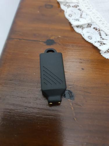

Nella breve trascrizione delle istruzioni (non so ora se tradotte in italiano) che hai riportato si parlava di inserire il telecomando in suo alloggio o qualcosa di simile (ricettacolo) e di attendere il riconoscimento da parte del sistema. Può darsi che ci manchi qualcosa in quelle istruzioni
Quella di cui si parla è una chiave elettronica dalle molteplici funzionalità, dalla programmazione della centralina al disinserimento dell'intero impianto in caso di avaria.
Allego foto.
EdStraker74
EdStraker74
Inserito il 14/07/2020 alle: 16:45:30
In risposta al messaggio di IK8LNE del 14/07/2020 alle 16:31:25
Quella di cui si parla è una chiave elettronica dalle molteplici funzionalità, dalla programmazione della centralina al disinserimento dell'intero impianto in caso di avaria. Allego foto.
Quindi a rigore di logica questa chiave serve ad aggiungere altri telecomandi...seguendo quella procedura lì.

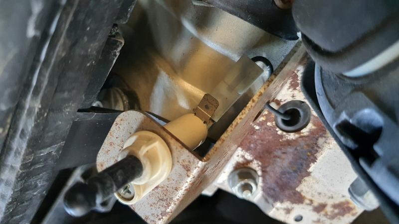

I conti purtroppo non tornano.
Intanto ho verificato meglio e la versione del mio impianto è 823MH
La procedura sul manuale originale è la stessa, 3 volte ON-OFF e 1 volta ON, mantenendo cofano e sportello lato guida aperto; dovrebbero sentirsi 2 toni, uno acuto e uno grave e contestualmente ai toni i due lampeggi frecce.
Niente di tutto questo.
Mi sono soffermato sul pulsante del cofano e qualcosa non torna.
Vedo solo la massa.
Forse in caso di mancato collegamento del positivo la procedura è diversa.

Inserito il 26/07/2020 alle: 13:24:10
In risposta al messaggio di Renzodb del 22/07/2020 alle 17:35:22
Ti faccio presente la mia supposizione,il mio e istallato in fase di vendita al nuovo. poi io oh voluto provare diverse volte, ho voluto metterci il naso come era istallato,il mio e dietro scatola fusibili in gabina. Pero
nel visionare i collegamenti ,invece di essere istallato con la sua OBD anno intercettato i fili e pasticciato i colegamenti, Cosi ho detoto che non e istallato coretamente,una mia supozizione percio ho rinunciato alla memorizzazione finche va il suo dato in dotazione, ciao
Finalmente ho risolto il problema.
Per chi ha avuto le mie stesse difficoltà invito a fare la seguente prova:
A cofano aperto, mantenere premuto con la mano il pulsante che rileva l'apertura del cofano ed inserire l'antifurto; attendere i 30 secondi necessari al sistema di armarsi e quando il led del ricettacolo inizia a lampeggiare lasciare il pulsante.
Nel mio caso l'antifurto non è scattato perchè il pulsante era totalmente ossidato.
Ho fatto verifiche di conducibilità col tester e mi sono reso conto che in effetti tra il contatto e la carrozzeria non c'era conduzione.
Smontato il pulsante e ulito il contatto con spazzolina abrasiva per ristabilire la continuità in caso di apertura cofano.
Adesso tutto risponde secondo la procedura ripostata sul manuale:
Aprire sportello lato guida e cofano, poi inserire chiave di accensione e procedere con ON/OFF 3 volte + nuovamente su ON (il tutto entro un tempo massimo di 4 secondi) ----> si sentono 2 toni uno acuto uno grave + lampeggio frecce il che indica che si è entrati nella procedura di acquisizione di dispositivi radio e sensori finestre cordless.
Ho premuto il tasto di inserimento del nuovo telecomando e la sirena ha dato conferma di aver acquisito il nuovo radiocomando con un altro tono.
Riposizionato chiave su OFF
Ora tutto funziona.
Spero tanto che questa mia esperienza possa servire a qualcuno.
Buoni chilometri a tutti.
