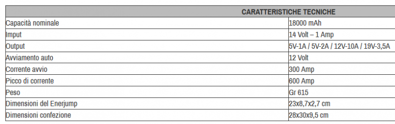

Io ho QUESTO che è polifunzionale. Ha delle porte USB per caricare i cellulari e qualsiasi altra cosa che si carica con USB, poi ha una uscita 12V 10A per alimentare cose che vadano per esempio con spina accendino auto (serve un adattatore) e poi ha una uscita 19V per caricare e alimentare un notebook.
Inoltre se si rimane con la batteria dell auto o furgone scarica serve anche come avviatore.
Quando viaggi lo attacchi all accendino auto e mentre viaggi si carica, oppure se arrivi in un posto con la 220 lo carichi anche così.

Il secondo powerbank che gli ho linkato ha incorporato anche un inverter da 300W e quindi fa anche la 220. Non ho idea di quanto assorba la pompa dei materassini ma non penso tanto
Come dicevo prima un generatore a motore a scoppio, dentro un campeggio non è certo consentito tra le tende.
Poi, quello che linki mi sa che è usato e se lo vendono immagino sia uno di quei cosi cinesi che solo per avviarlo serve fatica e speranza. Se si prende un generatore e non si vuole bestemmiare ogni volta meglio andare diretti su Honda o derivati.....comunque in campeggio anche Honda non è consentito.
Se poi è solo per gonfiare i materassini, esistono ache pompe elettriche a 12v come QUESTA che è da 50W quindi assorbe circa 4,5A e con il powerbank che ho linkato, quello piccolo da 18.000mAh avrebbe un autonomia di funzionamento teorica di 4 ore, mettiamo che fossero ache solo 2 ore ma piu che sufficente perchè penso che non servano ore per gonfiarli.
