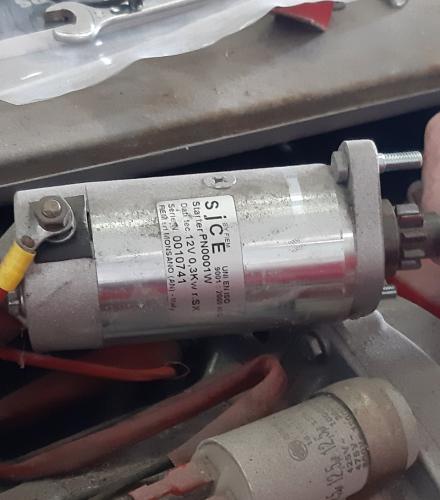

Purtroppo ancora sono in altomare. La ditta che lo produceva è chiusa da anni. Mi sono rivolto ad un ricambista della zona che ne ha a disposizione uno solo e che dovrà usarlo come compionatura per avviarene  la produzione  che avvenuta il costo sarà di 210 + iva. ho scritto ad un ricambista Dometic (Ricambicamper.com) ma mi è tornata indietro la mail perchè il loro server non è configurato correttamente.Mi sono rivolto a tre officine ma nessuno è in grado di confermarmi la possibile revisione. Qualche idea o indicazione prima che sia costretto ad attendere il nuovo e spendere una cifra? Il motorino elettricamente funziona, il problema è che l'ingranaggio  in avvio non aggancia quello del motore.

Il motorino non ha un elettromagnete esterno come quello delle auto. Ti allego una foto. Il motorino a volte gira a vuoto o addirittura non parte. Ma anche quando gira a vuoto credo che quel qualcosa che dovrebbe spingere l'ingranaggio non funzioni. Quindi credo che sia più un problema meccanico. Ma purtroppo non trovo nessuno a cui farlo visionare/revisionare.
l'ingranaggio non funzioni. Quindi credo che sia più un problema meccanico. Ma purtroppo non trovo nessuno a cui farlo visionare/revisionare. Grazie Daniele
questa è una specializzata a fare solo quello
https://sismisrl.it/prodotti/re...
 poi , magari basta solo cmbiare le spazzole.
io inizierei ad aprirlo e vedere come è messo dentro, magari basta una bella pulita, una tornitura all'indotto e la sostituzione delle spazzole ( che si trovano abbastanza facilmente) a poi ritorna a funzionare come prima

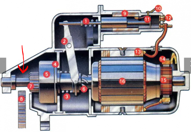

Un fattore quando il motorino gira a vuoto puo essere ché il pignione giri a vuoto sull`alberino , il pingione normalmente viene "bloccato" con dei cilindri che fanno trazione sull`albero del motorino . Quando il motore a scopio si avvia il piognone i ancora inserito sul disco dentato e sé non ci sarebbero quei "cilindri" il motorino di avviamento andrebbe "fuori" giri causando la distruzione di esso . Normalmente questi "clindretti" sono in un supperto di Naylon e questo si puo rompere o essere consumato . image(3428).pngIl numere 5 indica dove ci sono i cilindi
