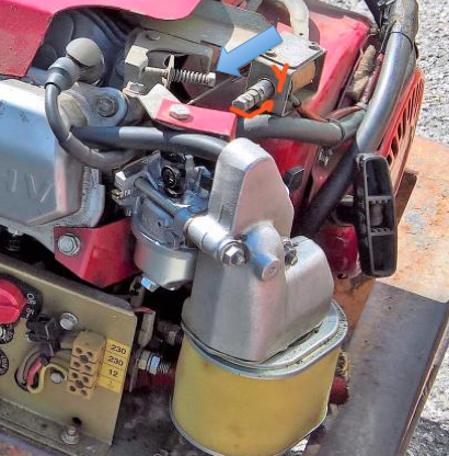

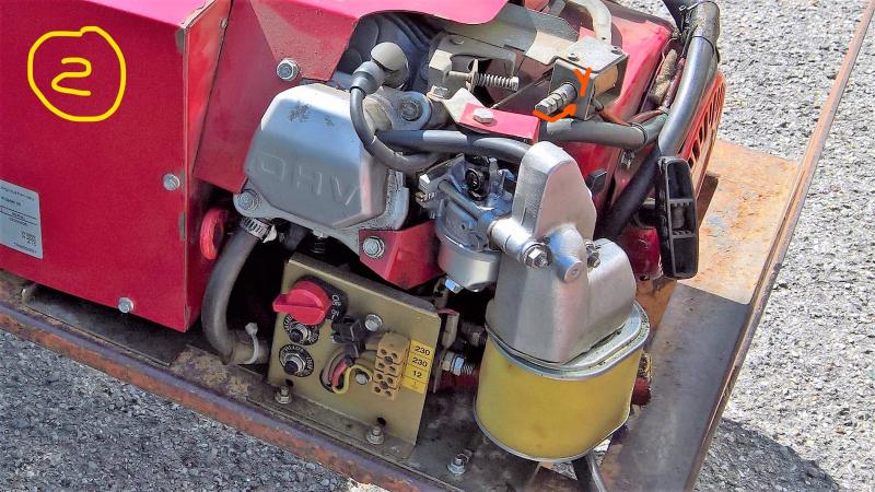

Verifica che arrivi corrente al generatore, nella foto allegata i punti + e –
Magari fatti aiutare da qualcuno, tu misuri la tensione al generatore ed un altro aziona il pulsante del motorino di avviamento; NON devono esserci cali di tensione e deve essere almeno 12,5-13Volts.
Potrebbe essere, capitato a me, che la massa sia stata collegata al telaio senza sverniciare la zona e che l’amperaggio necessario al motorino non fosse sufficiente.
Tieni presente che il generatore se la candela è pulita, la benzina non è vecchia e tende ad ossidare l’ugello e lo spillo del carburatore, deve partire con la corda a strappo anche se posizionato su un cavalletto e senza 12 volts provenienti da una batteria (aziona manualmente l’aria – foto 2 punto Y)
Nella prima fotografia dietro al filtro dell’aria, c’è un connettore (freccia con puntino), verifica anche quello che non ci sia dell’ossido. Quello è il comando remoto che entra nella cellula.

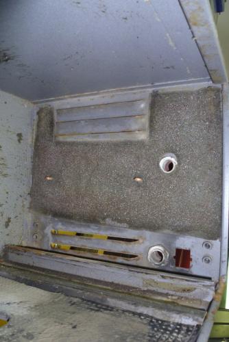

Scusa ma non capisco di quale cassetto laterale parli.
Il box che contiene il generatore è una scatola chiusa da tutti i lati eccetto il frontale che viene chiuso da uno sportello con chiave ed è da qui viene estratto il generatore per fare la manutenzione.
Questa in foto è la parte interna sx dopo aver sfilato il GE.Sulla parete laterale del contenitore noterai dei fori.In quello in basso a dx c'è alloggiato il connettore da dove passano anche i comandi dell'accensione e,come ti avevo suggerito,è li che si crea la caduta di tensione,sicuramente causa dei tuoi problemi
In quest'altra foto si vede bene come si presenta il connettore visto dall'esterno.E' tenuto da 2 alette in plastica che devi aprire per poterlo sganciare ed accedere ai contatti interni

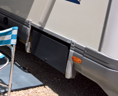

Si intendo un cassetto di ispezione nelle bandelle laterali del camper, oltre il box con coperchio dove è contenuto il gruppo.
Seguiro le vostre dritte grazie.
Allego una foto della fiancata, la bandelle grigia circa sotto il tappo nero.
