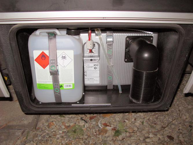

Il mio  l'ho montato nel garage del camper.
Infatti si smonta e rimonta in un attimo.

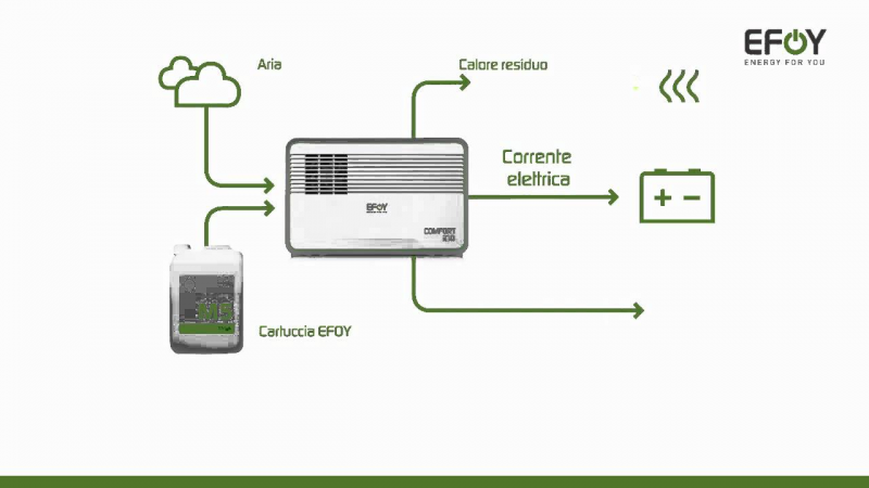

Gele eccome , si gela ed espandendosi danneggia varie parti
L'ACQUA che è il residuo = vapore acqueo della sua reazione.
Ma non tutta esce e quello che rimaner internamente crea il problema !
La  EFOY Principio  di generazione della corrente
Con il combustibile della cartuccia (metanolo), con l'aggiunta dall'ossigeno proveniente dell'aria ambientale, viene prodotta corrente. Oltre alla corrente, questo processo genera soltanto calore residuo e vapore acqueo con  un leggero contenuto  di anidride carbonica.
Come vedete invece in questo schema non  viene evidenziata
la presenza di H2O , e potrebbe trarre in inganno :
Modificato da franco49tn il 26/01/2022 alle 20:01:11

Dal tubone grande non esce vapore, solo aria tiepida esattamente come dalla ventolina di un computer, e quindi potrebbe anche essere inviata in cellula che un po di calduccio in inverno male non fa.
Ogni tanto valuto di cambiargli posizione e metterlo nel garage proprio per poterlo smontare in due minuti comodamente, ma dico sempre che aspetto nel prossimo camper wink
