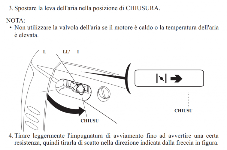

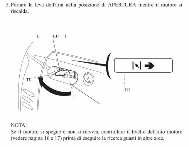

Buon Natale ragazzi. Volevo chiedere un'informazione, Il mio Honda 10 nuovo di pacca riesce a stare in moto solo con l'aria tirata ,  anche dopo un po' di utilizzo, se tolgo l'aria si spegne anche con un carico attaccato. Grazie ciao

Ciao, apri l'aria, cioè levetta verso il seno della freccia, per metterlo in moto dopo qualche secondo riportala in posizione normale, poi to consiglio ogni tanto 1 lt. Di benzina alkilata che ti ripulisce i residui è da anni che faccio così ed è perfetto.
se togliendo il supplemento si spegne, hai il getto del massimo o carburatore sporco, devi smontarlo e pulire, se in garanzia riportarglielo

Grazie ragazzi per le risposte, ma il problema è che rimane acceso solo con l'aria tirata come se non ci fosse l'aria tirata. Il generatore è praticamente nuovo è il primo utilizzo, in questi giorni lo utilizzo così quando rientro lo porto in assistenza. Grazie a tutti
