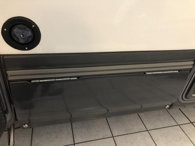

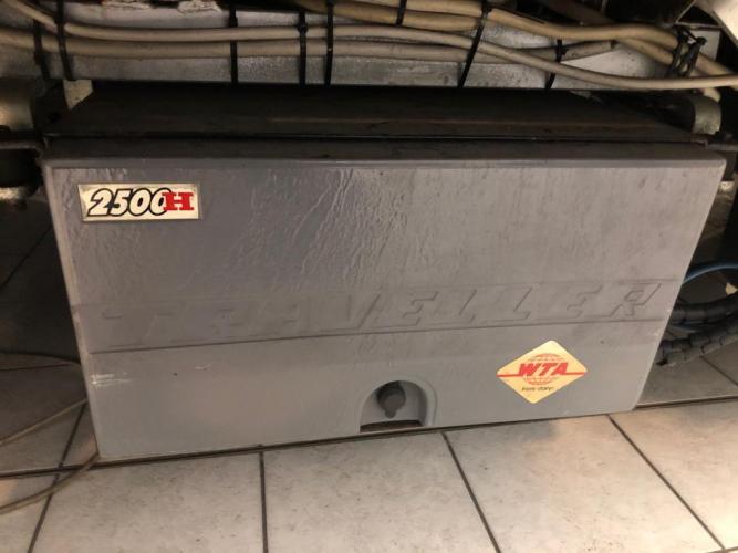

neo camperista mi sono trovato a bordo un vecchio Traveller 2500H montato in un gavone e con serbatoio dedicato accessibile come su qualsiasi auto.
