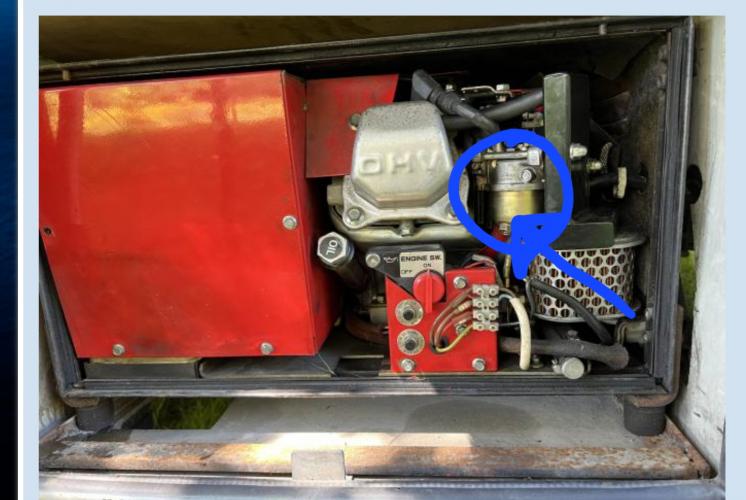

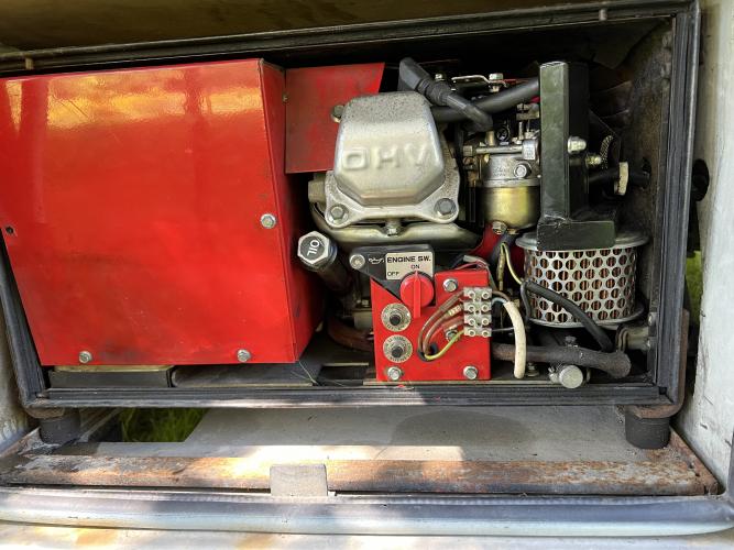

Ciao, oggi mi sono messo a guardare il generatore, non riesco a individuare la vaschetta di cui parlate.
vi allego una foto
potete indicarmi la posizione? :)

Inserito il 01/06/2024 alle: 12:36:20
In risposta al messaggio di firenze84 del 01/06/2024 alle 11:09:41
Ciao, oggi mi sono messo a guardare il generatore, non riesco a individuare la vaschetta di cui parlate. vi allego una foto potete indicarmi la posizione? :)
Screenshot_20240601_123411_Chrome(1).jpgEccola

Inserito il 01/06/2024 alle: 12:53:39
In risposta al messaggio di sport15 del 01/06/2024 alle 12:36:20
Eccola
Grazie. Devo svitare quei due bulloni nella parte bassa?

Inserito il 01/06/2024 alle: 13:34:46
Ho svitato tutti e due i bulloni e da entrambi usciva benzina, lì ho subito riavvitati.
Questo Significa che al carburatore la benzina arriva, giusto? Allora come mai non parte?
Flavio

Inserito il 01/06/2024 alle: 13:48:15
In risposta al messaggio di firenze84 del 01/06/2024 alle 13:34:46
Ho svitato tutti e due i bulloni e da entrambi usciva benzina, lì ho subito riavvitati. Questo Significa che al carburatore la benzina arriva, giusto? Allora come mai non parte?
Ma non li devi riavvitare subito, devi svuotare vaschetta e serbatoio, non deve uscire più niente, riempire di benzina nuova, ammesso che sia questo il problema.

Inserito il 01/06/2024 alle: 13:56:07
Ovviamente, perché dal carburatore al pistone , la benzina non ci arriva
