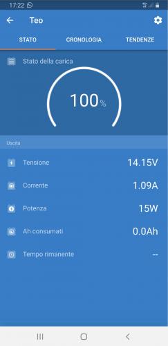

Sto facendo un po' di prove con lo shunt della victron, Il mio tec 29 carica a 15 w è  giusto secondo voi? Se accendo il motore l'alternatore carica a 20? Corretto
dovresti vedere lo stato delle batterie... se sono cariche sono valori che potrebbero anche essere reali, ma se le batterie fossero scariche quel valore non è credibile in nessuno dei due casi.
Ho appena cambiato la batteria di servizi, che è  l'unica collegata allo shunt, in caso di batteria scarica che valore dovrei trovare?
grazie.

Ho appena cambiato la batteria di servizi, che è  l'unica collegata allo shunt, in caso di batteria scarica che valore dovrei trovare? grazie.
dipende come è stato collegato il generatore.
Essendo un generatore a 230V di solito la BS si ricarica utilizzando a sua volta il caricabatterie del mezzo, lo stesso che andrebbe a caricarla quando lo colleghi alla presa di casa o dell'AA. La potenza dei CB dei mezzi può variare sia dal tipo di CB ma anche dallo stato di carica della BS. Dicamo comunque che se la batteria è scarica almeno 10/15A dovresti vederli, in Watt 140/210 circa.
Qualora invece sia stata collegata l'uscita del generatore che funge da caricabatteria non più di 10A anche se creso e spero non sia collegato in questo modo...
NB: i valori di tensione e Ampere postati nel tuo precedente messaggio farebbero pensare a una BS ben carica.

Inserito il 03/12/2023 alle: 09:47:04
Si in effetti come dicevo la batteria è  nuova, ancora mai provata,  vediamo la prossima uscita come va.
