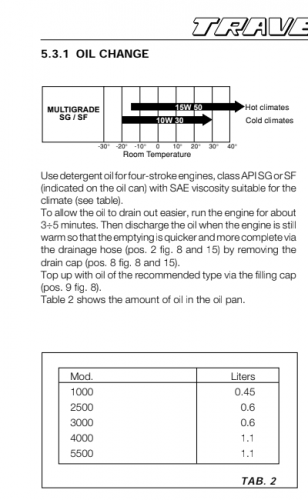

Ciao a tutti,
in vista delle vacanze volevo fare manutenzione al mio generatore (WTA Traveller 2500H).
Qualcuno ha questo modello e sa indicarmi il tipo di Olio utilizzare?
A cosa prestare attenzione nella manutenzione?
Ciao e grazie!
