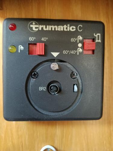

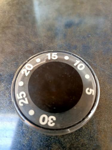

Buongiorno a tutti,
ho appena rotto la ghiera in oggetto e, non trovandola in commercio, sono a chiedere informazioni per la sua sostituzione, posso anche provare ad incollarla ma penso che il risultato non sarebbe lo stesso vista la rottura del perno su cui girava.
Ringrazio anticipatamente e saluto.

Buongiorno a tutti, ho appena rotto la ghiera in oggetto e, non trovandola in commercio, sono a chiedere informazioni per la sua sostituzione, posso anche provare ad incollarla ma penso che il risultato non sarebbe lo stesso vista la rottura del perno su cui girava. Ringrazio anticipatamente e saluto. Roberto un saluto dal nord est
Si è rotta la ghiera o il potenziometro?
Se, come penso, il potenziometro, basta sostituirlo, vai in un negozio che vende componenti elettronici e probabilmente riescono anche a cambiarlo
Se invece la ghiera, un piccolo foro e una vite, o la fai ristampare in 3d

Inserito il 30/08/2021 alle: 22:16:31
È un po’ cara ma non si rompe più
https://www.ebay.it/itm/3038237...
Saluti Massimo

Buonasera e grazie per le risposte, penso che opterò per il foro con la vite, avevo visto anche io la ghiera sul web (caspita che prezzo sarà d'oro) ma non pensavo andasse bene sul modello di stufa in mio possesso.

Buongiorno, ho lo stesso problema della rotellina rotta, chiedevo se ha risolto il problema facendo un forellino. se si può gentilmente postare una foto del lavoro?
Ringrazio anticipatamente.

Buongiorno,
grazie all'aiuto di un tecnico sono riuscito ad attaccare il pezzo rotto con il Bostik e quindi non mi fido a staccarlo per farle la foto, in quanto ho in corso la vendita del camper (finalmente), comunque vedo che ruota agevolmente.
Cordiali saluti.

Grazie, proverò ad incollarlo pure io.

Ho lo stesso problema della rotellina ma come sarebbe un piccolo forellino e una vite?
Grazie per la risposta

Dipende da come si è rotta.
Se il perno del potenziomentro è ancora integro, ti basta un forellino sulla manopola ed uno al cento del perno del potenziometro, poi con una piccola vite autofilettante fissi il tutto.
In ogni caso in un negozio di elettronica, ma anche online, si trovano manopole e potenziometri che possono essere adattate facilmente.
