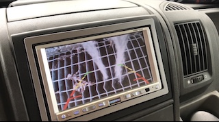

Inserito il 13/01/2019 alle: 09:11:46
Ciao, nel mio la valvola è sotto il pavimento e con la moquette in inverno diventa una rottura da gestire, quindi l'ho fatta. Se dovesse dare problemi, con una vite a brugola si scollega e torna manuale.
qui vedi il sistema motorizzato:
https://youtu.be/tB09DT0gCCI
Qui vedi il monitor, tutto comandato con radiocomando a 4 vie,  2 x aprire e chiudere la valvola, 2 x accendere e spegnere il monitor.
https://youtu.be/r_HpZl17U5s
Avendo il radiocomando in soste lunghe posso mettere sotto un secchio e svuotare da solo le grigie
