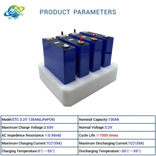

Altra dimostrazione che è meglio una da 200 che una da 1200
Infatti anche una serie che ho assemblato io le puoi stoccare fino a -20°
Metto un esempio:

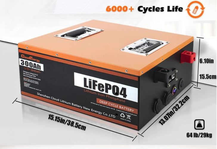

Ciao, e di questa cosa dite? ci dovrebbe stare sotto il sedile del Ducato, prezzo 829€
Tensione nominale: 12.8V
Capacità nominale: 300 Ah
Tensione di carica: 14.2-14.6 V
Energia: 3840Wh
Corrente di carica continua massima: 100 A
Corrente di scarica continua massima: 100A
Corrente di carica consigliata: 60 A (0.2 C)
Carico massimo/potenza inverter: 1280 W
Temperatura di carica: da 0 a 50 gradi Celsius (da 32 a 122 Fahrenheit)
Temperatura di scarico: da -20 a 60 gradi Celsius (da -4 a 140 gradi Fahrenheit)
Temperatura di stoccaggio: da -10 a 50 gradi Celsius (da 14 a 122 gradi Fahrenheit)
Impermeabile: IP63
Terminale: M8

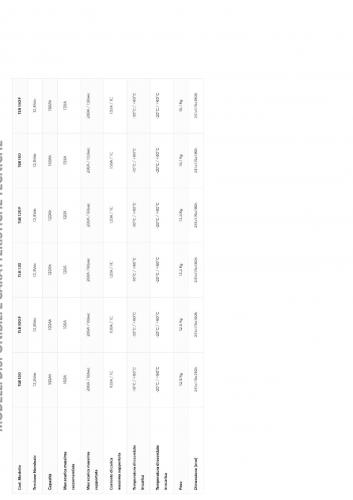

Qui in allegato la scheda tecnica della NDS TEMPRA 150 TLB,che ho istallato, dove si evince che la temperatura di carica va da - 10° a + 60°: Quindi chiedo ai più esperti se il BMS blocca la carica sotto tali temperature?

In risposta al messaggio di errunc del 29/11/2023 alle 18:38:23
Non credo che quei dati siano veritieri, ad oggi tutti i costruttori quasi proibiscono di ricaricare le celle se sulle stesse è rilevata una temperatura inferiore ai 5 gradi.
Hai scelto di mettere la Tempra, ne sei soddisfatto e sono contento per te ma, ho letto sul sito Nds alcune cose che francamente sembrano essere un po' una presa per il iqubol
Cito:
La batteria TEMPRA accetta ricariche super rapide, fino a 1C. Basta accendere il motore del veicolo per 30 minuti per assicurarsi un giorno di autonomia!
Questo vale per tutte le celle Lifepo4, ovvero, tutte accettano una ricarica 1C, però, con 30 minuti si riescono a caricare mediamente non oltre i 25 Ah, un pò per le limitazioni dettate dal bms, un pò per la portata del dc-dc più o meno la ricarica sarà quella, ora, uno mette una batteria al litio per soddisfare certi suoi fabbisogni e non credo proprio che riesca a fare un giorno in autonomia con 25Ah, solo un frigo a compressore ne consumerebbe di più.
Ed ancora:
La celle NDS ad alta densità HDP con Chimica (LiFePO4), rendono la TEMPRA un concentrato di potenza, e il risparmio in termini di peso è incredibile: oltre il 70% di peso in meno rispetto ad una batteria piombo/acido di pari capacità!
Quasi la totalità delle celle Lifepo4 commercialmente in giro pesano circa il 70% in meno rispetto ad una batteria al piombo della stessa capacità.
È per diciamo finire:
Fino a 4 ore con climatizzatore attivo e fino a 50% di autonomia in più della classica batteria Litio.
La batteria Tempra sopporta, senza danni, richieste energetiche gravose come climatizzatori, macchine del caffè, phon per capelli e uso di inverter in generale.
Queste cose sono fattibibili con quasi tutte le batterie lifepo4 in circolazione, il fatto che dichiarino fino al 50% in piu della classica batteria al litio fa un po ridere, 150Ah NDS sono uguali a 150Ah non NDS, non è che un chilo di paglia pesi meno di un chilo di ferro.
Io la batteria me la sono assemblata da me, ora ho circa 280Ah, un BMS Daly (cui a breve mi arriva anche il modulo WiFi per controllarne tutti i parametri da remoto, anche se vivo praticamente in camper) tutto questo mi è costato poco piu di un terzo rispetto alla NDS ed ho il doppio della capacità di conseguenza, il doppio dell'autonomia, le caratteristiche di carica e scarica, le varie temperature di esercizio, sono più o meno simili, le celle sono più o meno simili, la differenza forse è che io ne ho 4 da 280Ah (pesano 5,5 kg l'una) mentre nella Tempra c'è ne sono 20 da 30Ah.
Attenzione errunc, ho citato te ma non per essere contro di te o contro le tue scelte, per carità, però non trovo giusto quanto letto e che ho qui sopra riportato.
Ciro.
