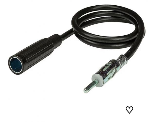

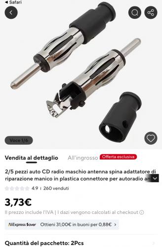

Ciao Connettore maschio a saldare+ prolunghina femmina /maschio
il connettore solo femmina non lo trovo

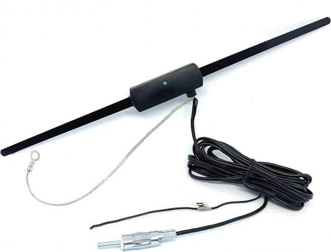

stendi semplicemente un nuovo cavo e lascia il vecchio dove sta se non riesci a cambiarlo...
Come antenna, senza alcuna pretesa ti consiglierei questi modelli
Nessun rischio di rottura, nessun problema.
Devi solo preoccuparti di fargli avere un positivo all'accensione dell'autoradio (cavo azzurro/bianco) e un negativo.

stendi semplicemente un nuovo cavo e lascia il vecchio dove sta se non riesci a cambiarlo... Come antenna, senza alcuna pretesa ti consiglierei questi modelli Nessun rischio di rottura, nessun problema.  Devi solo preoccuparti di fargli avere un positivo all'accensione dell'autoradio (cavo azzurro/bianco) e un negativo.
Tanti anni fa ,ma tanti...avevo un'antenna simile e ricordo che la ricezione,faceva pietà...adesso sono migliorate?

Tanti anni fa ,ma tanti...avevo un'antenna simile e ricordo che la ricezione,faceva pietà...adesso sono migliorate?  Gianluca
le antenne sono migliorate, ma sono soprattutto le trasmissioni ad esserlo. Io non ho problemi, e comunque non ci penserei nemmeno a mettere una antenna esterna per la radio...
