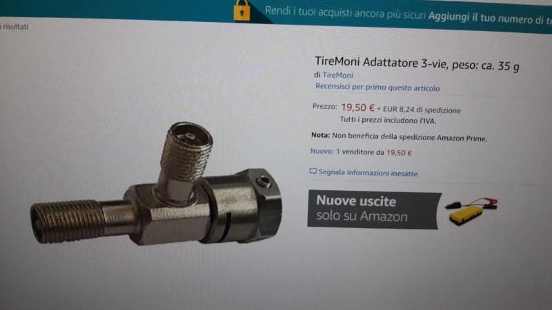

Molto interessante questo prodotto, ma 35 grammi sono tanti e una volta montati tocca riequilibrare la ruota.
Mi piacerebbe anche sapere di quanto sporgono perchè non sono proprio piccini.
Non sono esattamente economici ma molto molto pratici.
Qualcuno li usa ?

A cosa ti servirebbe, nello specifico? Solo per poter gonfiare la ruota senza togliere il sensore? Direi che il gioco non vale la candela, sia economicamente che come potenziale squilibrio non facile da bilanciare (visto che il peso non è localizzato ma si sposta anche trasversalmente, mentre le posizioni di montaggio dei contrappesi sono sempre le stesse).

Tutte le volte che devi gonfiarle è una pippa:
Togli la brugola del blocco del sensore, svita il cappellotto, gonfi o sgonfia, rimetti la protezione e cerca di incastrarla per poi tirare la brugola, muovi il camper per verificare la pressione (intanto ti sei immer dato le mani all'inverosimile)... azz... è sbagliata, rifai tutto da capo... A questo serve.
Il prezzo non è fuori dalla norma considerando la comodità.
Il peso non mi pare si sposti trasversalmente dato che l'equilibratura viene fatta con la gomma sul cerchio e ruota gonfia, quindi perchè dovrebbe cambiare l'equilibratura ?

Io non ho messo il dado antifurto, che secondo me serve poi a poco, e scomodissimi, e quindi avvito e svito i sensori come farei con un normale tappino.
Secondo me quei T li potrei capire su un camion, ma su cerchi normali secondo me sporge troppo e si rischia di spaccare la valvola contro un ostacolo, oltre al peso.

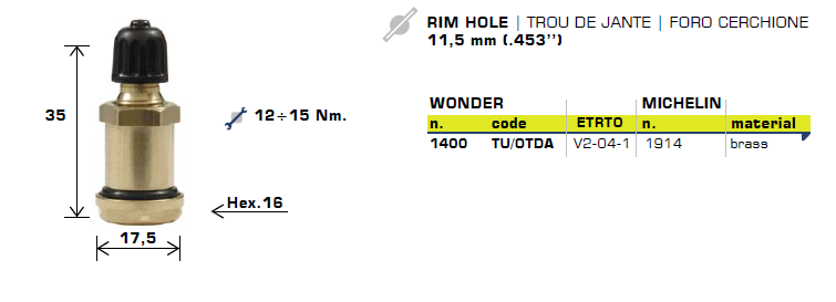

Io ho queste valvole, ma sono molto corte, e quindi si passa a fatica tra sensore e cerchio con la chiave, e diventerebbe un impazzimento o forse neppure ci si riuscirebbe, poi con la valvola corta, per gonfiare dovrei togliere anche il controdado, perchè anche spostato tutto avanti non permette di inserire bene la pistola di gonfiaggio...e quindi nonli ho messi.
