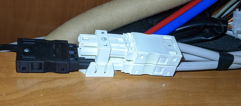

Salve a tutti,
qualcuno saprebbe mica aiutarmi indicandomi che tipo di giunto elettrico è quello in foto ?
e' montato sul mio laika e vorrei comprare una presa da inserire nel connettore rimasto libero per
portarmi una presa nel garage.
Grazie in anticipo
Alberto

Salve a tutti, qualcuno saprebbe mica aiutarmi indicandomi che tipo di giunto elettrico è quello in foto ? e' montato sul mio laika e vorrei comprare una presa da inserire nel connettore rimasto libero per portarmi una presa nel garage. Grazie in anticipo Alberto
Sono prese e/o spine prodotte dalla WAGO serie WINSTA le puoi trovare qua
https://www.conrad.it/p/wago-co...
Ciao ciao buona giornata
Claudio

Fantastico!
Grazie mille
Alberto

le usa anche HYMER, (daltronde ora anche Laika è di Hymer) , avevo bisogno di una per l inverter e me la ha regalata il concessionario, ne aveva una che avevano tagliato via non so perchè, e la buttavano, sono riuscito a aprirla e stagnare un cavo nuovo.  Solo perchè così ho fatto prima wink.
In caso contrario la avrei presa anch'io da CONRAD, ci ho gia acquistato e sono molto precisi e affidabili.
