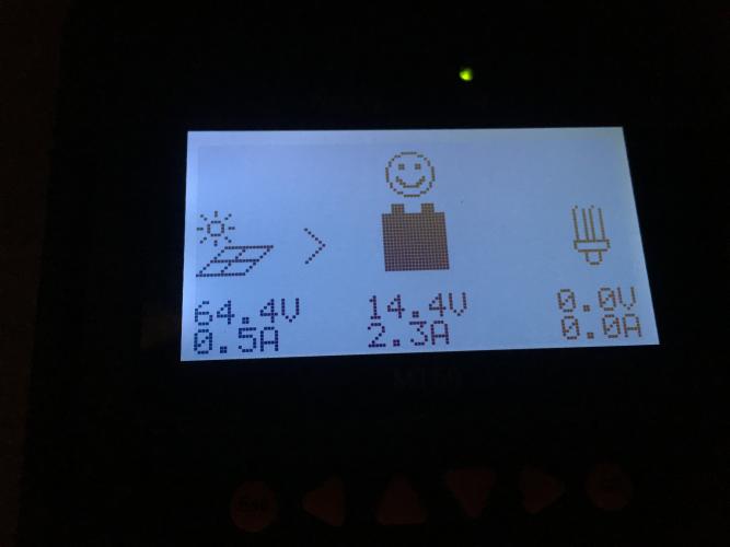

Purtroppo sono un po’ di giorni che nn va più come prima
alle 10:30 di stamattina segna questo valore molto diverso dalla prima foto postata  magari devo intervenire sul MT 50 .... ho fatto un factory reset ma la situazione non cambia  qualche consiglio ? Ad esempio ieri in  entrata si vedevano che lavoravano tutti e tre i pannelli perché segnava 54 volt ma sempre con amperaggio massimo di 6A
magari ci sarà qualche parametro da settare sul tracer?8282CEAD-CCEF-4C52-940F-18EEB702771D.jpeg

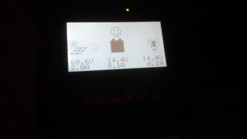

Inserito il 18/07/2019 alle: 11:30:26
Alle 11:15 in pratica ora segna questi valori. MmahF269933B-71A7-4194-ABD0-C41BAE6C7FA6.jpeg
Sergione66
Sergione66
13/01/2017 4197
Inserito il 18/07/2019 alle: 11:42:12
60V a 2A sono 120W Portati a 14V sono circa 8A ... cosa c'è che non va ?
Come è la situazione irraggiamento solare ?

Inserito il 18/07/2019 alle: 12:06:13
In risposta al messaggio di Sergione66 del 18/07/2019 alle 11:42:12
60V a 2A sono 120W Portati a 14V sono circa 8A ... cosa c'è che non va ? Come è la situazione irraggiamento solare ?
Sergio Buongiorno. Non discuto il calcolo che hai fatto. È oro colato poiché io sono un po' ignorante al merito. Tutto quello che so lo sto imparando qua. Dico che oggi a mezzogiorno è una bella giornata di sole. Perché segna solo 2A mentre nella prima foto del primo post fatta alle due di pomeriggio segnava 4,7a x  51,2 v che portavano ad avere 17A di carica? Ora vado ancora a ricontrollare e faccio una foto al cielo se riesco. O magari ci sarà qualche app per vedere se magari i raggi del sole in questi giorno sono meno potenti. Scusa la volgarità con cui mi esprimo ma credo di essermi spiegato... forse...

Inserito il 18/07/2019 alle: 12:24:50
Di male in peggio. Forse sto dando i numeri ma guardate le foto del sole in questo momento ed i parametri. Non so se serve o influi***** ma il frigo è acceso 24 su 24 in questo periodo e consuma 4a1CED6153-02DD-49B2-BE8D-835C7DAC451D.jpeg2715BFD3-5E22-4B61-8E1E-6304A9D3AB23.png2397F6D1-ADED-4E97-B911-E40F349607DF.jpeg

Inserito il 18/07/2019 alle: 12:43:43
In risposta al messaggio di Magagna del 18/07/2019 alle 12:24:50
Non conoscendo lo stato di carica della batteria, la richiesta istantanea delle utenze, lo stato attuale delle condizioni meteo (basta poco, cielo velato o qualche nuvola, per aver un calo di produzione), stato dell'impianto fotovoltaico...
Avanzo l'ipotesi che le batterie sono cariche, il fotovoltaico dà l'energia per le sole utenze e per la fase di mantenimento delle batterie... Poi mi posso sbagliare non conoscendo i vari fattori che possono incidere sulla questione.

28/05/2019 201
Inserito il 18/07/2019 alle: 13:00:46
In risposta al messaggio di il tornitore del 18/07/2019 alle 12:43:43
fotovoltaico... Avanzo l'ipotesi che le batterie sono cariche, il fotovoltaico dà l'energia per le sole utenze e per la fase di mantenimento delle batterie... Poi mi posso sbagliare non conoscendo i vari fattori che possono incidere sulla questione.
Lo stato attuale del tempo lo puoi dedurre dalle foto che ho fatto. Sono in real time. C’e‘ il sole abbastanza buono con quella leggere foschia e siamo a 700 mt slm. Lo stato delle batterie è buono. Non sono Agm ma   sono comunque batterie seminuove. In questo momento il camper è nel parcheggio sopra casa quindi niente utenze a parte il frigo che lo sto tenendo sempre acceso perché sto usando tanto il camper. Ma questo consuma 4ah ed è nuovo e poi non so se i consumi influiscano sui valori di ricarica
