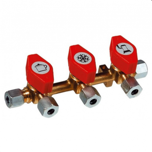

Per completezza di informazione, sarebbe (uso il condizionale apposta) necessario chiudere i rubinetti del gas che portano al frigo e ai fornelli.
Questi per intenderci:

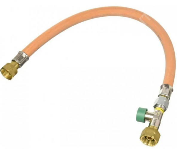

dato che mi hanno sconsigliato l'installazione della botola volevo sapere se utilizzando questo tubo posso viaggiare con la bombola aperta in sicurezza, senza accesa la stufa e ho il frigor a compressore
Inserito il 21/07/2021 alle: 12:50:05
In risposta al messaggio di Karbon17 del 21/07/2021 alle 12:41:40
ciao ancora io a stressarvi  dato che mi hanno sconsigliato l'installazione della botola volevo sapere se utilizzando questo tubo posso viaggiare con la bombola aperta in sicurezza, senza accesa la stufa e ho il frigor a compressore
utilizzando solo quel tubo, no, devi avere un regolatore con crash sensor, che in caso di incidente blocchi l'uscita del gas
quella valvola serve solo in caso di rottura del tubo

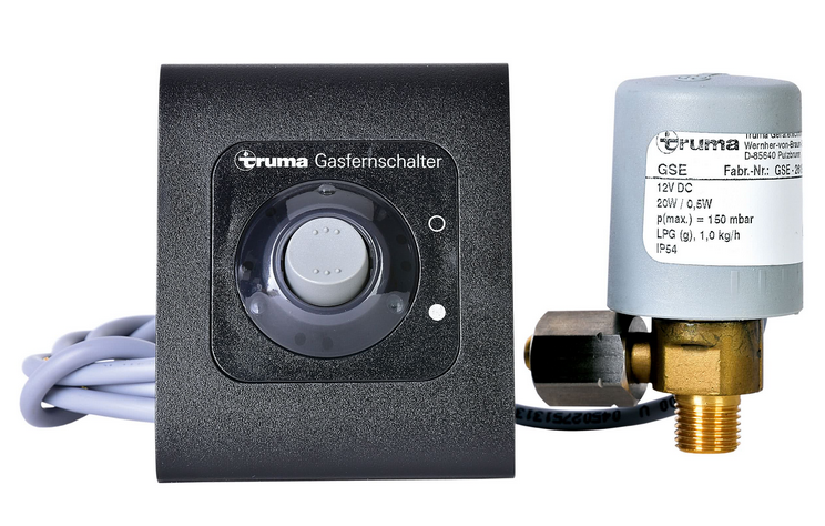

Una soluzione che secondo me potrebbe andare e comunque un buon compromesso, sarebbe installare un regolatore normale sulla bombola e immediatamente su questo, la apposita eletrovalvola per gas della TRUMA.
serve proprio per chiudere il gas dalla origine senza dovere accedere al vano bombola.
l elettrovalvola viene avvitata direttamente sul codolo filettato di uscita del regolatore e quindi chiude il gas prima di qualsiasi tubo, diciamo che è quasi come chiudere sulla bombola direttamente. In Germania è autorizzato e vale come chiudere la bombola, da noi non saprei, ma penso che sia equivalente.

regolatore normale sulla bombola e immediatamente su questo, la apposita eletrovalvola per gas della TRUMA. serve proprio per chiudere il gas dalla origine senza dovere accedere al vano bombola. l elettrovalvola viene avvitata direttamente sul codolo filettato di uscita del regolatore e quindi chiude il gas prima di qualsiasi tubo, diciamo che è quasi come chiudere sulla bombola direttamente. In Germania è autorizzato e vale come chiudere la bombola, da noi non saprei, ma penso che sia equivalente.
No Tommaso , quando richiesto il gas deve essere chiuso direttamente dal rubinetto sulla bombola e non da elettrovalvola tra l'altro dopo il riduttore
