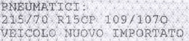

sull’attuale mezzo ho sul libretto le seguenti misure delle gomme:
215/70 R15CP 109/107O
però non c’è la O nella tabella di riferimento cool
Le attuali Michelin Agilis Alpin hanno sulla gomma: 109/107R ...
Vabbè, vedrò prossimamente cosa ci sarà scritto sul libretto del nuovo mezzo wink

Inserito il 08/02/2017 alle: 22:14:08
In risposta al messaggio di Blessyou del 08/02/2017 alle 09:44:43
Grazie Tommaso   sull’attuale mezzo ho sul libretto le seguenti misure delle gomme: 215/70 R15CP 109/107O però non c’è la O nella tabella di riferimento   Le attuali Michelin Agilis Alpin hanno sulla gomma: 109/107R ...   Vabbè, vedrò prossimamente cosa ci sarà scritto sul libretto del nuovo mezzo   Ciao a tüccvâr pussée la tòlla de l''òr
Sicuro sia O e non una Q stampata male?
Comunque piu è basso da libretto e meglio è perchè si ha piu scelta, si puo variare aumentandolo ma non calarlo.

Inserito il 09/02/2017 alle: 08:36:32
In risposta al messaggio di IZ4DJI del 08/02/2017 alle 22:14:08
Sicuro sia O e non una Q stampata male? Comunque piu è basso da libretto e meglio è perchè si ha piu scelta, si puo variare aumentandolo ma non calarlo. Tommaso IZ4DJI www.iz4dji.it
Mmm,
a me sembra proprio una O:
Vabbè, vedremo che riferimenti ci saranno sul mezzo nuovo cool
Grazie wink
