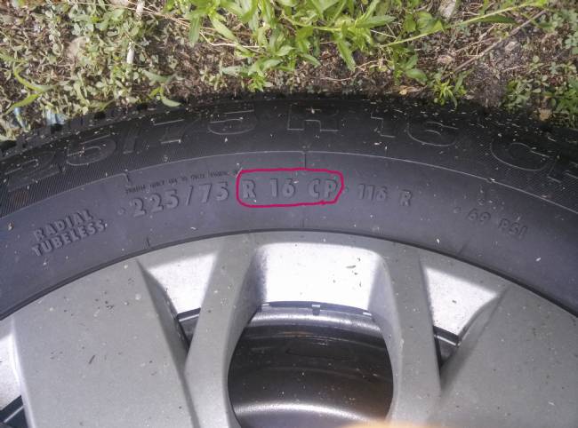

Quindi c'è differenza tra pnuomatici 4 stagioni! Se ho capito bene ci sono la versione più estiva che riporta solo la misura M+S, invece la versione più invernale che vine riportata la montagnetta con il fiocco di neve?
Ma che significato ha la sigla CP, vicino ala misire del cerchione (R16 CP)

CP capitaneria di porto.
NO
CP  per camping

Inserito il 12/02/2017 alle: 16:04:40
In risposta al messaggio di latrofa124 del 12/02/2017 alle 15:24:48
CP capitaneria di porto. NO CP  per camping Roberto
Ciao Roberto, allora vanno benissimo per me, siccome ero nella C.P. laugh
Quindi dove viene indicato l'indice di velocita?
La mia descrizione tra i due "modelli" di 4 stagioni e giusta?

Inserito il 12/02/2017 alle: 18:38:20
Aiutatemi
Facciamo il punto della situazione che con queste misure non ci ho capito proprio nulla! laugh
Nel libretto mi viene riportata un'unica misura e cioè 215/70 R15 CP (109/107Q)
CP per cosa sta? E solo C per cosa sta?
Le gomme che ho in questo momento sono 215/70 R15 C 109/107 R M&S sono in regola? Posso circolare anche in estate? Se si o se no perchè?
Mi manca quella lettera P che viene riportata sul libretto (CP), devo averla per forza?
Vediamo se riesco finalmente a capirci qualcosa. Grazie!

Ciao Roberto, allora vanno benissimo per me, siccome ero nella C.P. Quindi dove viene indicato l'indice di velocita? La mia descrizione tra i due modelli di 4 stagioni e giusta?   Francesco
Confermo i due tipi di pneumatici 4 stagioni, anche perché li ho trovati montati di serie sul mio,hanno disegnato una montagna con il fiocco di neve,
sicuramente non sono a livello di un vero "alpin", sempre m+s sono,
tanto che , nonostante la trazione posteriore e tutti i dispositivi di trazione disponibili, un paio di catene le porto dietro,
comunque se mi fermano sono più che in regola, poi se la situazione diventa critica ,che problema c'è, si aspetta la primavera😆

In risposta al messaggio di stefanopoldo del 12/02/2017 alle 18:38:20
Aiutatemi Facciamo il punto della situazione che con queste misure non ci ho capito proprio nulla!  Nel libretto mi viene riportata un'unica misura e cioè 215/70 R15 CP (109/107Q) CP per cosa sta? E solo C per cosa sta?
Le gomme che ho in questo momento sono 215/70 R15 C 109/107 R M&S sono in regola? Posso circolare anche in estate? Se si o se no perchè? Mi manca quella lettera P che viene riportata sul libretto (CP), devo averla per forza? Vediamo se riesco finalmente a capirci qualcosa. Grazie!
A mio giudizio, da verificare,
hai una buona soluzione per un pneumatico da 15 ', la versione C (carico) ti ha consentito un indice di carico superiore, il che non fa mai male,
la versione CP ( camping) è  più  morbida di spalla e subisce meno deformazioni per lunghe soste.
poi il fatto che siano m+s non ti esime di avere le catene a bordo, può andare bene per la polstrada , non per il padreterno.

Inserito il 13/02/2017 alle: 22:14:07
In risposta al messaggio di latrofa124 del 13/02/2017 alle 09:19:38
A mio giudizio, da verificare,  hai una buona soluzione per un pneumatico da 15 ', la versione C (carico) ti ha consentito un indice di carico superiore, il che non fa mai male,  la versione CP ( camping) è  più  morbida
di spalla e subisce meno deformazioni per lunghe soste. poi il fatto che siano m+s non ti esime di avere le catene a bordo, può andare bene per la polstrada , non per il padreterno. Roberto
Ok ma il fatto che sul libretto viene riportata la sigla CP determina il fatto che devo avere per forza gomme con sigla CP? E quindi quelle che ho adesso non vanno bene?
