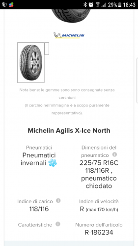

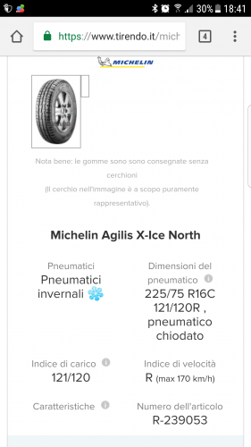

avrei bisogno di un parere. Il mio libretto cita per i pneumatici:
Volendo montare delle gomme chiodate, a Capodanno vorrei andare in Norvegia, queste gomme vanno bene?
Se si quale mi consigliate ?

Avevo visto la possibilità dei chiodi ma anche la difficoltà nel metterli ed l tempo impiegato a farlo ecco perchè avevo optato per le gomme chiodate ma non so quale scegliere.

Il disegno mi sembra lo stesso cambia solo cod. Carico sceglierei le più robuste  quelle 121vi

Sul mio HYMER su Sprinter ho la tua stessa identica misura di pneumatico, 225/75R16C 116R (cambia solo indice di velocità)  ma li ho sostituiti con 225/75R16C 121R che sono sicuramente piu robusti e male non fa.
Quindi puoi tranquillamente montare i 121 anzichè i 116  e R anzichè Q perchè l'indice di carico e di velocità possono essere variati aumentandoli (non diminuendoli).
