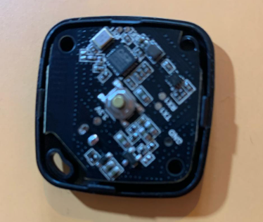

Inserito il 08/02/2024 alle: 08:40:09
In risposta al messaggio di iw5ci del 26/01/2024 alle 10:57:14
airtag va bene, ma informa chi ha un cellulare della sua presenza e chiunque puo' farlo suonare e individuare dove si trova. Io consiglio l'Atuvos smart tracker che usa sempre il network apple (l'unico che funziona bene in
tutto il mondo) ma che non si fa individuare con precisione centimetrica e che quindi se nascosto nel camper non lo trovano facilmente. Io ho tolto il buzzer interno e quindi non emette alcun suono per essere individuato.
ciao, ne ho trovato un compatibile a pochissimo su ali , ma non capisco come aprirlo per togliere il cicalino... sei andato per tentativi o hai visto qualche tutorial?

Inserito il 08/02/2024 alle: 09:30:27
In risposta al messaggio di ComiSeriate del 23/01/2024 alle 17:46:03
Ciao volevo mettere nel camper un GPS, una cosa economica senza abbonamento canone o SIM, semplicemente che rileva la posizione in caso di rimozione dalle autorità in una grossa città o semplicemente se venisse rubato capire dove è finito.. qualcuno di voi ha installato qualcosa di simile? Grazie
Apple airtag con buzzer rimosso.

Inserito il 08/02/2024 alle: 10:20:15
In risposta al messaggio di Frank Blue del 08/02/2024 alle 09:30:27
Grazie, ma uno di quelli li avevo visto ma ci sono delle differenze...  probabilmente non è solo non marcato ma è diverso...sono riuscito ad aprirlo ma al centro, dove nel video c'è il buzzer, io ho il pulsantino dell'accensione e non capisco qual'è il cicalino

Inserito il 08/02/2024 alle: 13:41:50
In risposta al messaggio di giorgioste del 08/02/2024 alle 10:20:15
MA che dici, lascia perdere i cloni che si affidano a reti generate da app proprietarie che non sai quanto sono diffuse.
l'airtag è il piu sicuro perchè se passa vicino un iphone il ladro è fregato, la posizione è ormai trasmessa. E non può schermare il veicolo con un jammer per sempre su tutto il perimetro,..prima o poi gli scappa, basta posizionarlo in modo che ci passino vicino fisicamente.
Io dico di togliere il buzzer all'airtag, in modo che il ladro possa vedere che c'è un airtag ma non possa farlo suonare per rimuoverlo, deterrente in più.

Inserito il 08/02/2024 alle: 13:54:43
In risposta al messaggio di Frank Blue del 08/02/2024 alle 13:41:50
MA che dici, lascia perdere i cloni che si affidano a reti generate da app proprietarie che non sai quanto sono diffuse. l'airtag è il piu sicuro perchè se passa vicino un iphone il ladro è fregato, la posizione è ormai
trasmessa. E non può schermare il veicolo con un jammer per sempre su tutto il perimetro,..prima o poi gli scappa, basta posizionarlo in modo che ci passino vicino fisicamente. Io dico di togliere il buzzer all'airtag, in modo che il ladro possa vedere che c'è un airtag ma non possa farlo suonare per rimuoverlo, deterrente in più.
Non mi ero accorto che hai risposto tu ma io avevo domandato ad Andrea IW5CI che lo aveva tolto a un l'Atuvos che pensavo fosse lo stesso che avevo preso io.
E il cicalino lo vorrei togliere proprio per il motivo che dici tu.
Comunque anche questi sono visibili con l'app Dov'è con la stessa logica di quello originale e di altri accessori compatibili quel protocollo (come ad esempio già ho visto con degli auricolari Beats Studio Buds, non Apple ma ufficialmente autorizzati).
