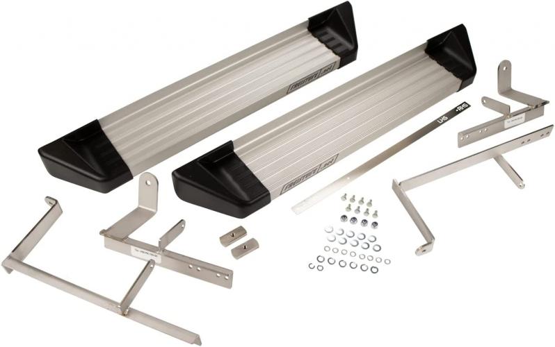

Quella che dorme nel mio letto ha le gambe corte e vedo che fa sempre fatica a salire sul camper.
Qualcuno ha montato qualcosa di simile ? Costano un botto (tra i 3 e i 400 euro alla coppia) ma non so come altro fare. Tanto se le faccio fare artigianalmente alla fine spendo la stessa cifra.

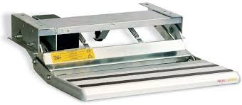

io ho fatto questa modifica qualche anno fà, ma ho installato un gradino elettrico (solo lato passeggero) che allora mi costò circa 1000 euro. Quella che tu proponi potrebbe essere una buona soluzione considerando che hai due gradini.  Magari valuta la larghezza della battuta del piede, che non sia troppo stretta da creare qualche problema soprattutto nella discesa dal mezzo. Saluti Luigi

quello che vorrei montare io e di cui ho messo la foto è fisso. Non voglio mettere nulla di elettrico o accrocchio strano

Bisognerebbe vederli dal vivo perchè la foto genera dei dubbi sulla loro robustezza. Poi c'è il discorso dove ancorarli e se la zona regge il peso, non ci dimentichiamo che il gradino deve reggere il peso di una persona che potrebbe arrivare a 100 Kg e più.

Sul Kreos 8010 ne avevo ben due di elettrici sulle portiere anteriori.
Smontati quasi subito
avevo meso interruttore per evitare di usarli vicino a marciapiedi o cordoli
ma poi smontati dopo alcuni colpi NELLI STINCHI avuti alla apertura
immediata appena aperta la portiera
Smontati anche per il peso che non era da poco.
Sono da parte per quando davvero la "gamba " non funzionerà al meglio.
Modificato da franco49tn il 19/12/2022 alle 09:42:01

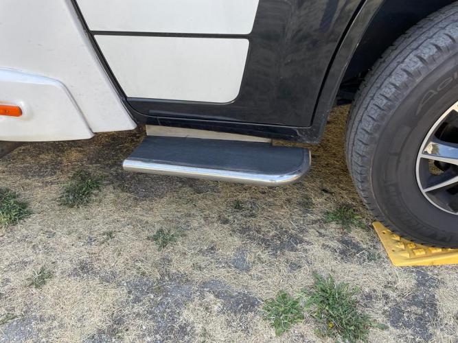

Questo è su Ducato, artigianale, fotografato questa estate in Francia.
21/03/2009 29540
Inserito il 19/12/2022 alle: 13:46:06
 1.In teoria non dovrebbe sporgere al di fuori della sagoma della carrozzeria invece se vuoi una buona battuta o non hai degli appigli per salire con forza di braccia ...
2.Di poco impegno ci devi aggiungere paraspruzzi .
Modificato da salito il 19/12/2022 alle 13:47:37

quello che ho montato io (elettrico)  è a scomparsa totale sotto la portiera, è provvisto di interruttore per l'apertura dal posto passeggero, quindi non apertura automatica, e qualora ci si dimentichi di chiuderlo, al momento dell'accensione del motore si attiva un cicalino , oltremodo fastidioso, che avvisa dello scalino aperto e con la possibilità di chiuderlo dal lato guida con altro interruttore. mai avuto problemi con gli stinchi. Saluti Luigi
