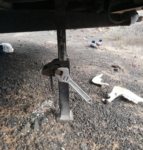

Ciao! Una richiesta veloce
​​​​​​Dopo otto mesi in zone polverose e secche voglio fare manutenzione ai preziosi piedini di stazionamento, che contrariamente a tanti, io uso un sacco(sempre se mi é possibile, polizia permettendo wink​​​​​​) .
Vorrei sapere che tipo di grasso devo procurarmi e dove! IMG_20190128_112753.jpg

un olio spray grafitato.Non metterei del grasso perchè s'impasta con la polvere e quando devi pulire è un godimento.
Non è un trattamento a lungo termine.

Nella foto vedo la mandibola di un ruminante (pecora, forse asinello giovane).
Siete usi banchettare così o era un resto calcinato dai mesi precedenti al vostro passaggio?
Tornando all'ingrassatura, tieni conto che sotto il sole qualsiasi grasso cola e gocciola via, al limite cerca quelli con la massima temperatura di esercizio. La grafite consigliata da paolol non cola...

Siccome stiamo non ci restano molti soldi, per risparmiare ho ucciso una capra a sassate e l ho mangiatalaughscherzo non lo farei mai!
​​​​​​No ci siamo fermati sotto un piccolo vulcano a fuerteventura... Ci sono le caprette allo stato bradoé anche é pieno di ossa in giro... Non so perché, se le buttano gli allevatori o poverine le investono nonostante i cartelli di ATTENZIONE!  IMG_20190127_175842.jpg
TORNANDO ai piedini, prima c era grasso e in effetti si impasta... Tu dici l olio... Ho messo il wd40 ma non va bene e dura niente ... Il grasso invece dura!
L olio alla grafite è migliore ?

Il WD40 non va bene, è uno sbloccante e cola abbondantemente.
Piuttosto considera del grasso denso o ultradenso da cuscinetti, oppure olio siliconico da fotocopiatrici (resiste fino a 250°). I grassi/oli contenenti grafite, anche quando colasse via rimane la grafite che è un buon lubrificante anche da secco (si usa per consentire il movimento senza impastarsi nei barilotti delle serrature, ho detto tutto...)

A mio parere un normale grasso basta e avanza...
non esiste un lubrificante resistente a cui la polvere non si attacchi.
Qualcosa che resiste alle temperature?
Molikote 1000

Grazie a tutti vada per la grafite... Appena lo trovo smonto lavo ingrasso e rimetto ... Cominciano a fare più attrito dopo 8 mesi!
