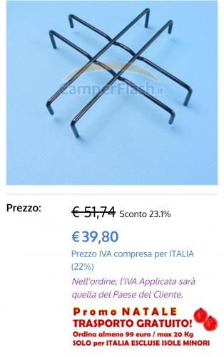

La griglia è smaltata e dopo anni di uso la vernice si è sbriciolata causando polvere sul piano. Ho provato a spazzolarla energicamente, ma non ha funzionato. Ho tentato di farla rifare in acciaio inox, ma il fabbro dice che tale materiale alla fiamma si deforma. Qualcuno ha qualche idea?image(3261).png

Esiste il ricambio originale presso i rivenditori di accessori camper, come questo:
https://camping-life.it/ricambi...
emmespanish
emmespanish
16/02/2006 5979
Inserito il 07/12/2021 alle: 18:46:20
Prezzi assurdi... se la fai rifare dall'orefice costa meno...

se sei pratico del fai da te nulla ti vieta di costruirtele ,in fondo sono tondini piegati a misura , acquistali su EBAY e poi con una morsa li pieghi e x fare una bella piega procurati un tubo in cui il diametro interno sia di poco superiore ,è tutto li' e un qualsiasi fabbro ( degno di tale nome ) con un punto di saldatura saranno pronti x il montaggio

Grazie Carlo, rimane sempre il problema che il fabbro sostiene che l'inox si deformerebbe. Comunque non sarei in grado di eseguire lo scavallo di cui alla foto, per questo avevo pensato a incroci da saldare. Avevo anche pensato di farle in tondino di ferro cromato, ma dove vanno saldati il cromo se ne va. Vedro' cosa dice il cromatore (sarà sufficiente un bagno nell'acido anche per i residui di vernice non asportati dalla spazzolatura?) Comunque grazie ancora

Compra il pezzo originale... durerà anni e se consideri le perdite di tempo, il materiale, i km necessari e l'esito incerto, costa meno di altre soluzioni.
39,80 euro... se fai da te forse perdi 3 giorni e ne spendi solo 30 e chissà cosa viene fuori...

intanto CAMBIA il fabbro , non è assolutamente vero che con inox si attorcigliano ( vedi quanti lo propongono su fuochi casalinghi ) è ingiustificato il tuo timore . in quanto alla forma di quelli che hai se lo vuoi fare devi semplicemente avere una morsa come si deve . INTERPONENDO due pezzi di ferro ai lati e stringendo il tutto lo "scavallamento " viene da se . se invece decidi di semplificare fai  semplicemente una piegatura a L e che farai saldare al cento degli incroci e che una volta saldato il tutto taglierai i 4 tondini ( degli 8 )  che devono rimanere sul piano e tagliare quelli che si infilano quel tanto che basta x essere fermi . il diametro da 4 mm è piu che sufficiente x il lavoro . se invece sei ABILE con il tondino fai una piegatura a L e poi con una piattina da 8/10 mm x 3mm eseguirai una croce che poi salderai da sotto ai tondini a L precedentemente piegati e avrai un sicuro piano x pentole . x me è piu facile farlo che spiegarlo ,se invece non sei all'altezza l'acquisto è l'unica alternativa .

Sono d'accordo con Emme48, a meno che non si è fabbro con officina annessa, doverlo far fare ad altri ha un costo per cui opterei per l'acquisto del pezzo, poi ognuno può fare come crede, ci mancherebbe...
