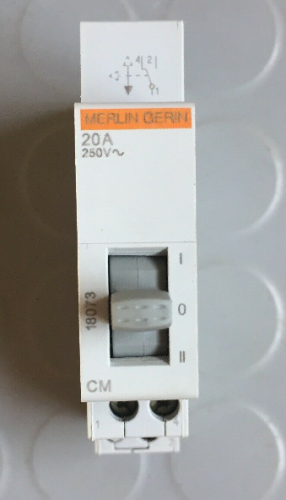

Io credo metterei in ‚interruttore manuale con tre ingressi‘ se esistono cosi‘ che scegli tu quale fonte vuoi.

non lascerei mai la responsabilità di questo tipo ad un relais, anche se so esistere e funzionare bene; il fatto è che basta una volta sola e ti fotti il generatore...
Io ho installato questo:
