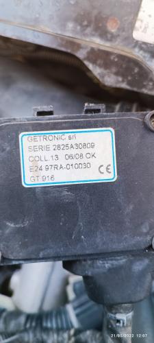

IMG_20220521_124636.jpgCiao a tutti, ho acquistato l'attuale camper che è dotato dell'antifurto in oggetto. L'antifurto è di quelli a modulo singolo con sirena integrata installato nel vano motore e privo della serratura di esclusione.  Ho manuale e telecomandi ed un paio di piccole CHIAVI per le quali non ho trovato serratura. Il camper mi è stato venduto da un rivenditore professionale che lo ha acquistato da privato e mi è stato venduto con antifurto non operativo dato che il venditore non sapeva indicare come riattivare l'antifurto ne poteva reperire tale informazione. Ho verificato, sul connettore a bordo dell'antifurto,  che all'antifurto non arriva tensione. Evidentemente è stato disattivato con un contatto a chiave nascosto da qualche parte. Ho inutilmente cercato nel vano motore e nell'abitacolo la piccola serratura. Qualcuno può darmi indicazioni su dove cercare?

Di solito si nasconde bene il blocchetto a chiave.
Cerca sotto il cruscotto in posizione irraggiungibile.

Di solito si nasconde bene il blocchetto a chiave. Cerca sotto il cruscotto in posizione irraggiungibile.
Per ora ho cercato attorno e dietro il pannello fusibili interno e poi ho smontato il cassetto lato passeggero.
