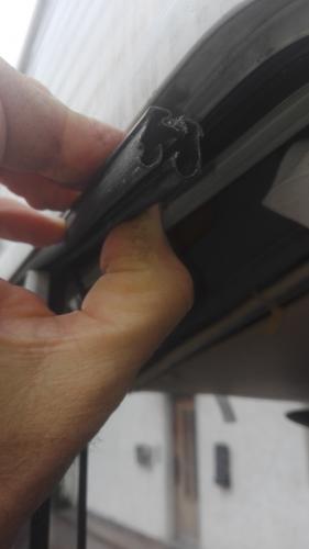

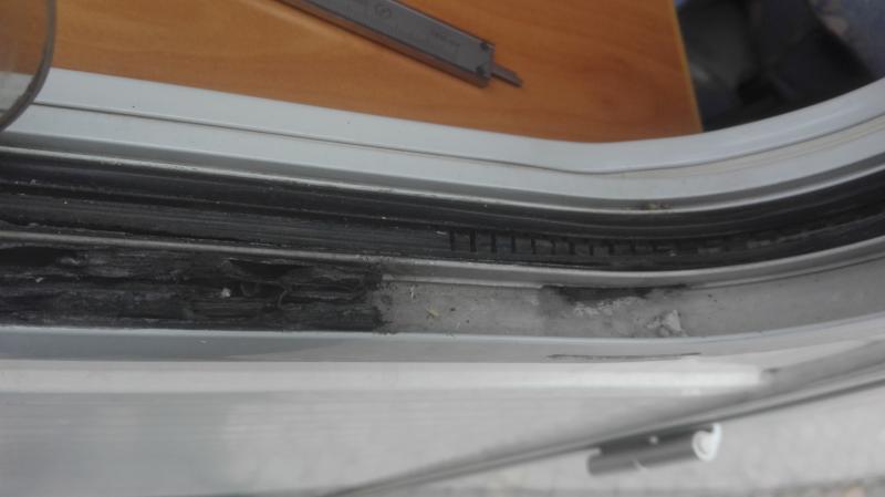

Questo é il profilo. La parte alta é messa bene ma sotto é a pezzi. Oggi ha piovuto, e in po di acqua entra nonostante abbia incollato die grondaie sopra i finestrini. Domani farò in experimento. Un pō di olio sul vetro e una strisca di silicone. In teoria non dovrebbe legare con il vetro per lo stato oleoso. Domani sapro dirvi se ha funzionato.smiley
Ok sonp diverse dalle seitz...
Con l olio non dovrebbe legare in effetti... Userei olio al silicone tipo questo

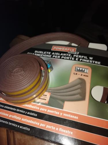

Butto li una scemenza forse... Provare con  guarnizioni adesive tipo queste ? IMG_20190424_234955.jpgioio l ho messa sul vetro fisso della finestra scorrevole... Per non. Avere passaggio di aria tra questo e il vetro cje scorre, non so se riesco a spiegarmi sad​​​​​​.
Funziona, ora il vetro scorrevole è a contatto col vetro fisso tramite questa guarnizione ... IMG_20190424_235500.jpg

Grazie per le dritte.
Le guarnizioni in foto sono tipo spugna. Penso che potrebbero andare bene. Dove le hai trovate?

Grazie per le dritte. Le guarnizioni in foto sono tipo spugna. Penso che potrebbero andare bene. Dove le hai trovate? Grazie
Al lidlfrown​​​​​​
Ma le ho riviste anche in qualche ferramenta.... In Spagna ..

Quelle guarnizioni adesive e ritagliabili a misura le trovate nei normali brico, io ho preso quelle della 3M e tengono molto bene avendo colla di qualita' che dura anni ed anni.
Ecco... Della 3M saranno pure meglio di quelle "powerfix" della lidl che ho preso io wink

Ecco... Della 3M saranno pure meglio di quelle powerfix della lidl che ho preso io
Se sono migliori non lo so... io le ho montate nel 2009 quando ho fatto il parquet laminato al camper e mi serviva un bordino per corpire la 'fuga' tra mobili e parquet. Mi serviva qualcosa di modellabile, tagliabile a misura e che facesse le curve. E ho trovato queste che hai messo tu al brico nel reparto guarnizioni per finestre, paraspifferi, etc.Dal 2009 stanno ancora incollate. 10 anni non e' male. 3M e' una garanzia.
Le mie tendono a stracciarsi... Se le trovo 3M le. Ricompro .. Tanto non costeranno tanto di piu di quelle anonime...

Devo aspettare che sia tutto bello asciutto e spratutto pulire bene perché sotto le guarnizioni vecchie c´e´il mondo.
