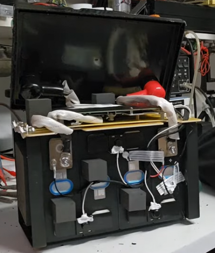

Per la precisione una Eco-Worthy da 100 Ah
Ecco il link al video QUI
Per i più curiosi ci sono alcune informazioni su come è fatta internamente, molto curiosa la disposizione delle celle che, per rimanere in verticale, necessitano che la batteria sia posizionata su un fianco con la faccia che contiene l'etichetta con tutte le informazioni rivolta verso il basso, diciamo che non è intuitivo.
Le celle non sono rintracciabili dal QRCode.
Buona visione.

il fatto che sul manuale non sembra esserci traccia del corretto posizionamento per l'installazione la dice lunga...

Per la precisione una Eco-Worthy da 100 Ah Ecco il link al video QUI Per i più curiosi ci sono alcune informazioni su come è fatta internamente, molto curiosa la disposizione delle celle che, per rimanere in
verticale, necessitano che la batteria sia posizionata su un fianco con la faccia che contiene l'etichetta con tutte le informazioni rivolta verso il basso, diciamo che non è intuitivo. Le celle non sono rintracciabili dal QRCode. Buona visione. Marco
C'è anche
questa
che da noi ancora non è commercializzata però.
simili eh?
Sono quasi tutte cosi quelle che ho visto smontate (se non sono pouch come la renogy), 4 celle coricate e il bms sopra. Alcune affogate nella resina altre siliconate tra loro altre ancora con dei frame o nastro rinforzato per tenerle insieme nella scatola.
Tutti le montano con lo stesso orientamento della freccia del cartone in cui le spediscono, che è lo stesso delle etichette, che è lo stesso classico ovvero elettrodi esterni in alto.
Ci sono varie polemiche in corso ma se leggete il forum piu grande del settore (DIY solar) vedrete che vengono orientate in tutti i modi da tanta gente senza conseguenze, quindi non servono istruzioni a riguardo. L'orientamento tipico di queste da 100Ah poi sembra essere il peggiore possibile secondo la teoria del deposito dell elettrolita, a riprova che è tutta falegnameria mentale.
C'è un bel thread su DIY che parla di come non esistano veri dati a lungo termine su queste cose, ogni opinione a riguardo è puramente soggettiva.
Modificato da Frank Blue il 01/11/2024 alle 10:53:11

Le celle Lifepo4 possono essere messe in 3 posizioni differenti.
3 lati possono poggiare vero il basso, sono i lati stretti senza elettrodi.
In pratica gli elettrodi della stessa cella non devono mai essere alla stessa altezza (a parte se rivolti entrambe verso L'alto).
L'ideale sarebbe ruotare periodicamente sui tre lati le celle...del tipo cambiare lato di appoggio ogni anno.
Per questo è molto importante sapere la disposizione delle celle in una batteria.
Chiaramente, la batteria nel video ha solo due posizioni utilizzabili, esattamente come fatto correttamente notare nel video.

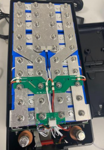

... e questa è la 280Ah
2 cavi da 5awg (16mmq) per 200A, sto aspettando che qualcuno gridi allo scandalo, Laikone, ti è sfuggito il video?

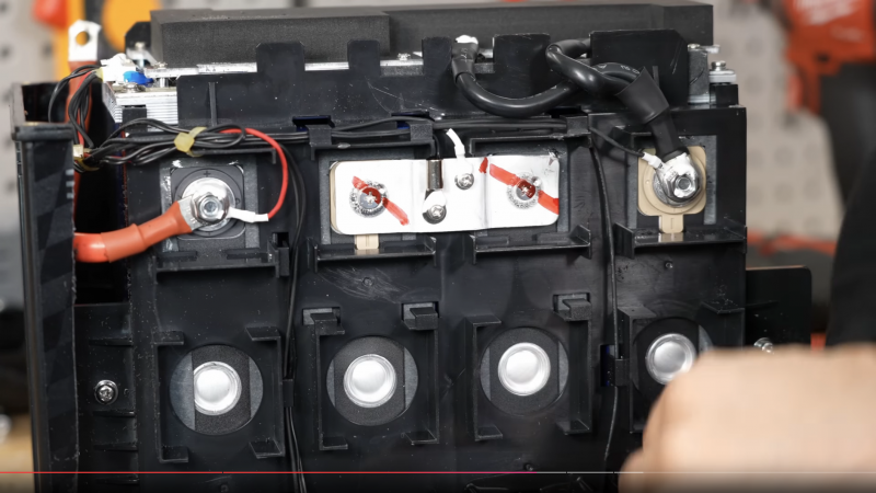

questa la spacciano per una Tempra aperta...
Casualmente ha le celle orientate nel modo giusto... casualmente eh...

In risposta al messaggio di Frank Blue del 01/11/2024 alle 17:44:59
Significative le prove con la termocamera.
Diciamo che senza Nespresso e senza Phon da 1800W, ma solo per alimentare più a lungo la Truma e il frigo a compressore va anche bene, il prezzo è come 200 Ah di AGM.

In risposta al messaggio di Laikone del 01/11/2024 alle 17:59:05
questa la spacciano per una Tempra aperta... Casualmente ha le celle orientate nel modo giusto... casualmente eh...
Sono per questioni di spazio, le celle da 30Ah sono alte 140mm quelle da 280Ah sono intorno ai 205mm.

Sono per questioni di spazio, le celle da 30Ah sono alte 140mm quelle da 280Ah sono intorno ai 205mm. Ciro.
non ne dubito sia una questione di spazio, ma se una cella per lavorare bene deve essere in verticale e non a 90° e tu produttore la metti comunque a 90°, non mi sembra una scelta corretta...
