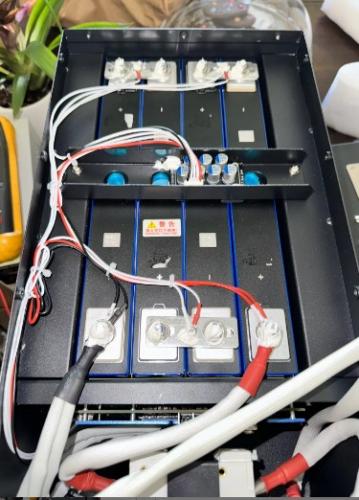

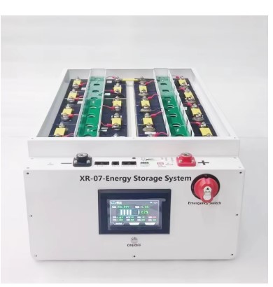

questa la spacciano per una Tempra aperta... Casualmente ha le celle orientate nel modo giusto... casualmente eh...
Questa è una cinese da 280Ah a circa 500 euro, stanno imparando e tra poco ci superano.
L'ho trovata per caso in rete.
A me sembra fatta benissimo, tanto che mi sono pentito di essermi auto costruito pochi mesi fa una 150Ah.
Ha anche lo stacca batteria incorporato, per me questa e meglio di tutte le blasonate.
Una fatta cosi la prenderei subito.
E non è la sola, anche queste sono fatte bene, probabilmente avrò una di queste da 300Ah tra le mani a breve.

Questa è una cinese da 280Ah a circa 500 euro, stanno imparando e tra poco ci superano. L'ho trovata per caso in rete. A me sembra fatta benissimo, tanto che mi sono pentito di essermi auto costruito pochi mesi fa una 150Ah.
Ha anche lo stacca batteria incorporato, per me questa e meglio di tutte le blasonate. Una fatta cosi la prenderei subito. E non è la sola, anche queste sono fatte bene, probabilmente avrò una di queste da 300Ah tra le mani a breve.
Non è che non hanno ancora imparato,perché sono loro che insegnano, visto che arrivano tutte da loro , è che qua arriva u a minima parte della loro produzione. Se cerchi su Aliexpress e simili ti si apre un mondo.
L’ incognita forse è quella dei BMS utilizzati, tu stesso hai fatto dei vari test con dei jabaida se non ricordo male, sarebbe ottima cosa avere più informazioni a riguardo.

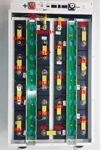

La bianca mi sembra 48 Volt, cioè 16 celle, sei sicuro che venga 500 euro?
Su Aliexpress vendono la scatola vuota e il BMS a circa 520 euro...ma senza le celle.
Modificato da Emme48 il 03/11/2024 alle 22:26:29

La bianca mi sembra 48 Volt, cioè 16 celle, sei sicuro che venga 500 euro? Su Aliexpress vendono la scatola vuota e il BMS a circa 520 euro...ma senza le celle.

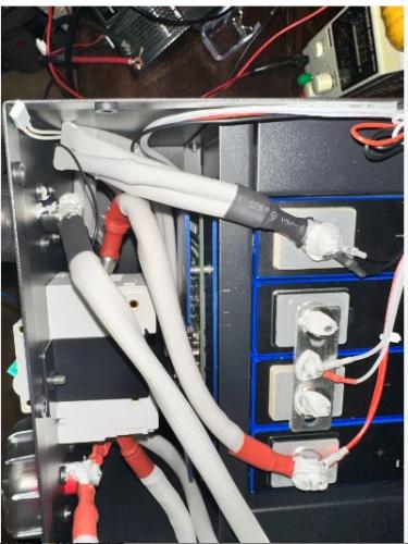

Quella bianca l'ho trovata per caso mentre cercavo informazioni della nera, ora che me lo fai notare credo che hai ragione tu, dovrebbe essere una 48V.
Ho messo la foto perchè mi ha colpito come è ben assemblata, poi facendo ricerche ho visto che dovrebbe essere una Basen Green, la 280Ah di quella serie si trova in rete a meno di 500 euro.
Comunque tra due giorni avrò tra le mani la nera, riesco ad averla a 450euro.
Anche la nera mi sembra ben fatta, ha BMS ed equalizzatore, celle compresse, facile da aprire e il contenitore è riutilizzabile.

Quella bianca l'ho trovata per caso mentre cercavo informazioni della nera, ora che me lo fai notare credo che hai ragione tu, dovrebbe essere una 48V. Ho messo la foto perchè mi ha colpito come è ben assemblata, poi facendo
ricerche ho visto che dovrebbe essere una Basen Green, la 280Ah di quella serie si trova in rete a meno di 500 euro. Comunque tra due giorni avrò tra le mani la nera, riesco ad averla a 450euro. Anche la nera mi sembra ben fatta, ha BMS ed equalizzatore, celle compresse, facile da aprire e il contenitore è riutilizzabile.
Il problema sono le celle utilizzate, le Lifepo4 hanno variabili costruttive ampie, quelle fuori specifiche vengono ritirate dai piccoli produttori che poi vendono a basso prezzo su aliexpress.
Vista la quantità di veicoli elettrici circolante in Cina c'è ampia disponibilità di celle usate che vengono vendute per nuove da commerciali senza scrupoli. Occasioni ci possono essere ma bisogna avere notizie certe ed essere fortunati.

Il problema sono le celle utilizzate, le Lifepo4 hanno variabili costruttive ampie, quelle fuori specifiche vengono ritirate dai piccoli produttori che poi vendono a basso prezzo su aliexpress.  Vista la quantità di veicoli
Ho visto parecchie batterie aperte, queste sono assemblate con una qualità e cura sopra la media...non mi vedo un azienda che fa un assemblaggio cosi ben fatto utilizzando celle volutamente scadenti.
Ma la certezza c'è solo provandole.
Non mi torna neanche la foto della nera...a parte le celle che sembrano extralunghe.
Per quale motivo ci sono DUE fili per ogni punto di collegamento del BMS?
Se potrai aprirla verifica che le celle non siano con date e lotti diversi tra loro, sarebbe un indicatore di quello che dice Steu851.

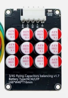

L’ incognita forse è quella dei BMS utilizzati, tu stesso hai fatto dei vari test con dei jabaida se non ricordo male, sarebbe ottima cosa avere più informazioni a riguardo.  Ciro.
Incognita BMS?
Guarda l'ultima foto messa da Tiziano (banoyo), c'è una piastrina proprio nel bel mezzo della batteria che ha 5 fili, nero negativo, rosso positivo e 3 bianchi per le tensioni intermedie, io vedo solo condensatori e ipotizzo che questa sia una "toppa" perchè il (meraviglioso) BMS autoscillava, te che dici?

Incognita BMS? Guarda l'ultima foto messa da Tiziano (banoyo), c'è una piastrina proprio nel bel mezzo della batteria che ha 5 fili, nero negativo, rosso positivo e 3 bianchi per le tensioni intermedie, io vedo solo condensatori e ipotizzo che questa sia una toppa perchè il (meraviglioso) BMS autoscillava, te che dici?
È un bilanciatore attivo, probabilmente perché il bms impiegato non ce l'ha. Questo spiega anche perché ci sono due fili per ogni cella: uno va al bms l'altro al bilanciatore.

Si, in effetti c'è un bilanciatore a condensatori al centro.
Il BMS potrebbe anche avercelo ma da 1-2A, un po' piccino forse vista la capacità complessiva delle celle.

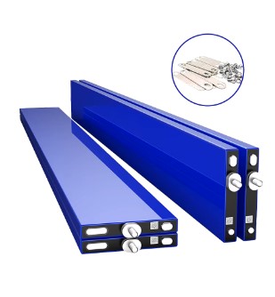

Non mi torna neanche la foto della nera...a parte le celle che sembrano extralunghe. Per quale motivo ci sono DUE fili per ogni punto di collegamento del BMS? Se potrai aprirla verifica che le celle non siano con date e lotti diversi tra loro, sarebbe un indicatore di quello che dice Steu851.
La batteria monta un BMS ed un equilibratore, per questo ha 2 fili.
Le celle sono lunghe rispetto a quelle che si vedono di solito, ma ne esistono di tutte le misure.
C'è l'imbarazzo della scelta, uno può sbizzarrirsi a costruirsi la batteria adatta allo spazio che ha a disposizione.
Il bello di questa batteria è che la si apre in un attimo e questa cosa di poterla testare e metterci mano mi piace un sacco, è più accessibile questa di quella che mi sono autocostruito.
Modifico : ho scoperto che quella con le celle lunghe è la 200Ah, io aspetto di ricevere una 300Ah che monta celle di forma più tradizionale....le foto che ho messo le ho prese in rete da chi ha aperto quella batteria, io non ho ancora tra le mani la batteria.
