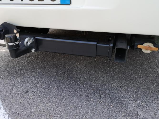

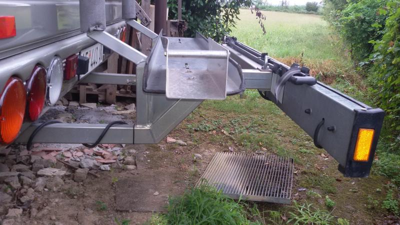

z@io lo ho montato da solo, ho fatto montare il gancio di traino con la predisposizione per il porta moto, il porta moto lo ho comperato usato in Germania, ha corredo avevo le istruzioni di montaggio in PDF con le varie opzioni di montaggio, concessionario, officina, proprietario, bastava compilare il modulo appropriato, ho compilato la parte che riguardava, montaggio fatto dal proprietario, siccome è un porta tutto non necessita di nessuna visita e trascrizione sul libretto, ho la fattura di montaggio del gancio di traino e sulla stessa c'è scritta la predisposizione, il porta moto lo ho pagato 450,00 euro
quesa è la slitta di supporto
questo è il porta moto
qui vedi dove sono stati messi i supporti, a fianco del gancio di traino
