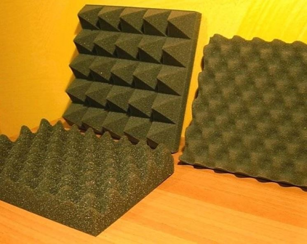

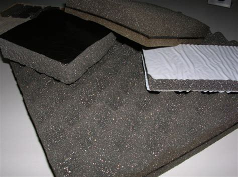

Per rendere "silenziosissimo" il mio 8010 ho optato per utilizzare
schiuma isonorizzante in vari spessori.
Tutto il cruscotto , le paratie laterali , le porte .le varie carenature
sono state smontate , è stato applicato internamente il "prodotto"
adeguato e poi riempite anche altre cavità
Anche nel cofano e ai lati del motore altro materiale più adatto.
Tutti i cassetti , le portine . il portaposate ,i piani dei piatti ,
e altro isolato con vari strati , di isolene .
Viaggio nel più assoluto silenzio wink
Radio al minimo , parole con passeggero chiare e comprensibili.
Motore che non si sente nemmeno in moto (alle volte me lo chiedo ) ?
Ps:  Questo contrbuisce anche all'isolamento "termico" invernale.
Su alcune parti di parete liscia sto pensando a questa soluzione
per evitare il riverbero e ill rumore in sosta.
Modificato da franco49tn il 29/01/2018 alle 21:00:17
