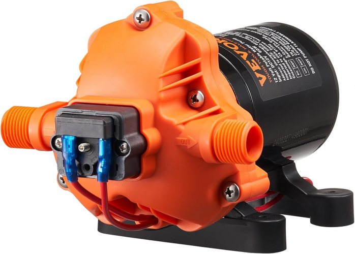

Le direzioni di flusso sono chiaramente indicate sulle pompe, come molti qui mi hanno suggerito di attenermi. Per chiarire ogni dubbio ai miei interlocutori metto 2 foto, la vecchia pompa è foto catalogo della nuova, è impossibile sbagliare.IMG_20260614_131859.jpgScreenshot_2026-06-14-13-11-30-84_3aea4af51f236e4932235fdada7d1643.jpg

Fate la prova a invertire il tubo di pescaggio e mandata, è semplicissimo e non costa nulla
