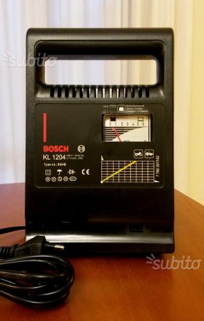

Ho un caricabatteria Bosch vecchiotto e costruttivamente semplice trasformatore+diodi che uso per caricare la batteria motore piombo classico. Oggi ho misurato la tensione in uscita e mi da 12.6 volt con questo voltaggio non riuscirò mai a caricare completamente la BM. Del resto non saprei come aumentare il voltaggio visto che non vedo regolatori, mi sa che dovrò buttarlo, ciaoo.
È facile che sia il condensatore elettrolitico , è lui che tira su la tensione.
Premetto che non è il mio campo ma per quanto ne so il condensatore li dovrebbe livellare la corrente in uscita per renderla più simile a corrente continua come fa ad aumentare il valore della tensione che invece è data dal trasformatore detratte le perdite sui diodi ( circa 1 volt ). Forse il problema sta nel trasformatore che causa vecchiaia non fornisce piu la tensione giusta ,circa 14-15 volt per avere all'uscita del caricabatteria circa 13 / 14 volt che consentono una carica completa della batteria, ciaoo.
Ciao dopo il trasforatore che fornisce una tensione alternata di circa 15 V c'è un ponte di diodi forMato da 4 diodi ed è un ponte di Graetz.
in quel punto si è in presenza di corrente continua in quanto le semionde negative sono state ribaltate nella parte superiore ma sempre di corrente pulsante si tratta. Il valore di tensione che leggi con il tester è quello RMS che vale circa 3/4 del valore di picco.( sul 220 V  alternati il valore di picco è circa 312 Vac)
Il condensatore abbassa il picco delle sinusoidi e va a riempiRe gli spazi vuoti che ci sono tra loro livellando la tensione e alzando il livello della tensione disponibile e soprattutto della energia disponibile. In pratica il condensatore è un polmone che ti fornisce energia nel momento che questa è assente.
Buttalo.
Probabilmente si tratta di un oggetto vecchio che si basa sulla tensione di 220 volt che ora è diventata 230 volt e quindi come minimo la tensione in uscita non va bene.
Il caricabatterie LIDL sarebbe meglio di quello che ci racconti e in ogni caso si trovano dei caricabatterie evoluti per pochi euro.

Immagino sia come questo:
ne ho uno identico, sicuramente è molto rozzo e quello LIDL lo surclassa in QUASI tutto.
Unico vantaggio è che questo carica anche una batteria completamente scarica, quello LIDL non la vede se non ha un minimo di carica residua.
Io in tal caso attacco il BOSCH per un quarto d'ora poi lo tolgo e metto quello LIDL.

Abbastanza simile a quello che mostri, comunque sto valutando qualcosa di nuovo con microprocessore. Su quello LIDL ne ho sentito parlar bene ma penso ormai non sia presente nei punti vendita è stato proposto tempo fa, ciaoo.
