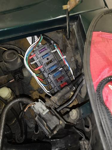

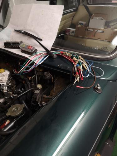

complimenti a chi ha aperto questo post, molti di noi cambiano tipo di batterie come cambiare marca di carta igienica, si deve tenere presente anche, di come è fatto il dopo batteria
questo, per rendere l’idea, era l’impianto elettrico originale dietro la scatola filtro della Mini Minor
questo è il risultato finale sotto il cofano, però non soddisfatto, ho sistemato anche dietro il tachimetro, portare il camper da un rivenditore e chiedergli, cambiami la batteria e mettimene una al Litio, io ci ripenserei attentamente, sostituire una batteria è un’attimo, adeguare il resto dell’impianto alla batteria ci vuole tempo, molto tempo, materiale ed attrezzatura adeguata, quella la hanno in pochi

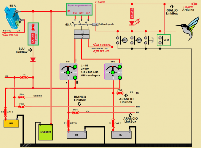

Vale sempre, ma si deve fare riferimento alla massima corrente di guasto potenziale che è elevatissima solo nel casi di collegamento a batterie enormi, fatto con cavi altrettanto grossi, i fusibili che hai messo te vanno
benissimo, sia per la presenza di cablaggi normali sia per la bassa tensione in gioco. La componentistica, di solito, entra in difficoltà con la corrente continua e non con l'alternata proprio per la difficoltà di interrompere l'arco voltaico, per questo un interruttore progettato per 16 Ampere a 230 Volt CA non può essere usato per interrompere 16 Ampere a 12 Volt CC, bisogna verificare la corrente massima in continua che è sempre minore di quella massima in alternata. Sul mio camper Colibrì ho usato un magnetotermico tripolare per scollegare le BS e la ricarica,  ABB S203 C63 che è progettato anche per la corrente continua fino a 125 Volt con capacità di interrompere la continua fino a 10.000 Ampere. Con i miei cablaggi e le mie batterie la massima corrente di guasto potenziale è molto minore dei limiti di quel componente, calcolata anche senza tener conto dei cablaggi, visto che già le BS raggiungono meno di 1/10 di quei valori massimi. Però quel magnetotermico non è carino e coccoloso e non impressiona chi lo vede... Marco.
Uno domanda, il magnetotermico che hai messo è la soluzione migliore, più sicura ma sicuramente non è attaccato alle  batterie come dovrebbe, hai un pezzo di cavo che in caso di problemi tra batteria e magnetotermico potrebbe creare casini. Un fusibile subito in uscita dalla batteria sarebbe l'ideale
E infatti c'è.
Avvitato direttamente ai poli positivi delle 2 AGM e anche della BM visto che con i commutatori le 3 batterie possono tutte svolgere il ruolo sia di BM che di BS.
Ecco lo schema (quasi) completo dell'impianto di poteza:
Marco.

Inserito il 31/12/2021 alle: 13:24:41
Per te M48 e' meglio su una BM un magnetotermico o un classico fusibile che brucia fondendo del metallo ?
13/01/2006 25431
Inserito il 31/12/2021 alle: 13:43:45
In risposta al messaggio di sergiozh del 31/12/2021 alle 13:24:41
Io preferisco i fusibili.
Normalmente la protezione non deve mai intervenire, se salta qualcosa si deve PRIMA riparare il guasto e DOPO ripristinare il fusibile.
Marco.

Io preferisco i fusibili. Normalmente la protezione non deve mai intervenire, se salta qualcosa si deve PRIMA riparare il guasto e DOPO ripristinare il fusibile. Marco.
E perche' hai messo i magnetotermici se preferisci i fusibili ?
Guarda lo schema.
Ho abbinato una "bobina di sgancio" a quel magnetotermico in modo da poter scollegare tutto quanto a fronte di un "evento anomalo", e precisamente:
- Sovratensione sulle BS
- Temperatura di una batteria superiore a 60 gradi
- Pulsante di emergenza
- Più di 2 Ampere fornite da una batteria a fronte dell'altra che si sta ricaricando (una BS in parallelo difettosa)
