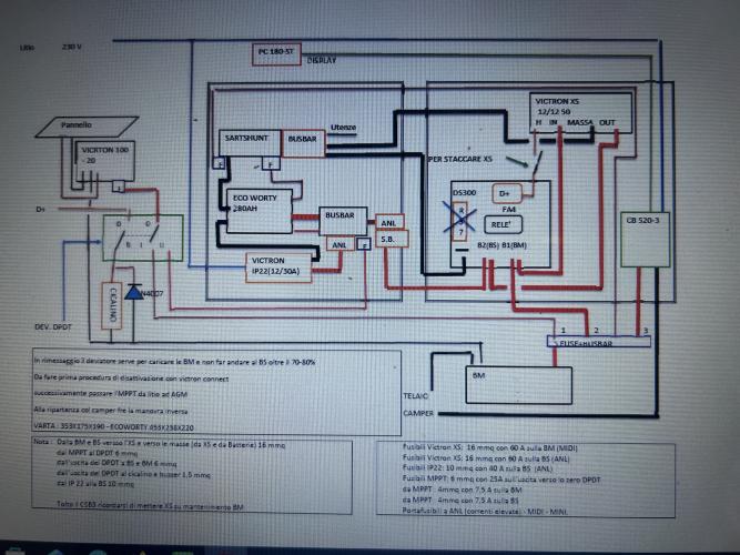

Ciao ragazzacci, a forza di leggere un milione di post su come fare l’impianto litio in camper, ho deciso di fare uno schema, per farlo ho preso spunto dalle vostre discussioni.
Premetto che non so se mai lo farò perché raramente faccio libera, ma le AGM hanno cinque anni anche se usate poco (il camper ha solo 25000 km)
La spesa finale si aggira sui 1200-1300 euro
Ma voi cosa usate per fare i disegni?
Divertiamoci a commentarlo e, nel caso ci siano strafalcioni a correggerlo

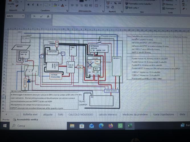

Ciao ragazzacci, a forza di leggere un milione di post su come fare l’impianto litio in camper, ho deciso di fare uno schema, per farlo ho preso spunto dalle vostre discussioni. Premetto che non so se mai lo farò perché
raramente faccio libera, ma le AGM hanno cinque anni anche se usate poco (il camper ha solo 25000 km) La spesa finale si aggira sui 1200-1300 euro  Ma voi cosa usate per fare i disegni? Divertiamoci a commentarlo e, nel caso ci siano strafalcioni a correggerlo  Il problema non è la gente che non comprende ma la gente che giudica quello che nemmeno comprende
Mspaint
Esiste dai tempi di Windows 3.11, basta e avanza

In risposta al messaggio di Grinza del 01/07/2026 alle 13:00:44
Si fa fatica a visualizzare, serve anche un programma di cattura, la foto da smartphone è poco chiara.
Io per disegnare uso Libre Office Draw

Mspaint Esiste dai tempi di Windows 3.11, basta e avanza
Grazie Marco, lo provo.

Ottima iniziativa, vorrei chiedere una cosa più che commentare o suggerire. Il csb3-lt come fai a dargli il 12V quando carica il pannello? Perché in alcuni mppt non hai l'uscita +12 quando carica, vedi il mio 100/30. Infatti a me l'avevano montato ma l'ho tolto perché non collegato correttamente (mi son fatto restituire i soldi!). Sempre nel cbs3 hai messo cavi 4mmq, non sono forse troppi considerando che al max passerebbero 4A?
16/02/2006 65170
Inserito il 01/07/2026 alle: 17:24:39
In risposta al messaggio di Kunken del 01/07/2026 alle 16:11:15
Per me la sezione è corretta (anche io ho fatto uguale insieme ad un fusibile da 7,5 A
La funzione della CSB3-LT è caricare la BM quanto la BS è carica, il 12 volt non lo gestisco io, però io ho messo un deviatore DPDT dove, a camper rimessato, carico solo la BM perché là litio voglio che rimessato non vada oltre il 70-80%
Sia chiaro sono tutte teorie mie e non è detto che sia la verità vera, io preferisco così, anche se starò con gli occhi aperti per vedere buone idee

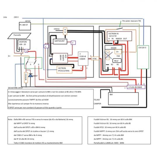

Tolgo il CSB3-LT perché potrebbe creare un micro loop tra BS e BM tramite l’XS (in teoria anche se è limitato a 4 A)
Ho letto che questo lavoro lo può fare il Victron stesso
Modificato da Grinza il 01/07/2026 alle 21:45:30

Si anche perchè non capivo come era collegato il CSB3-LT, non capivo che i collegamenti erano quelli che passavano sotto al busbar.
Meglio disegnare in modo più leggibile.
Tipo cosi:
Non è un mio disegno, ma mi piace come è facilmente leggibile.
