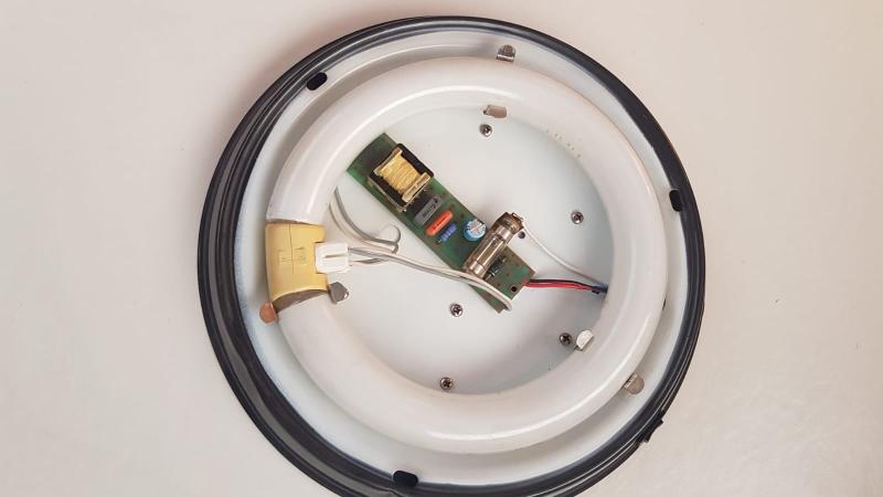

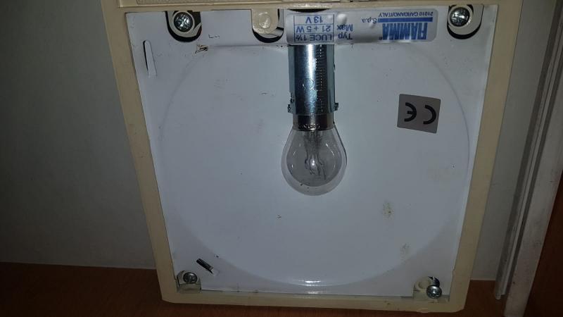

volevo convertire l'illuminazione in led. Al momento ho questa situazione.
6cb450b1-5bcd-4ebf-b8f8-68158589b603.jpg389bdd8f-9313-4d4d-a656-c393cfb3860e.jpgfc41fad5-c212-4ddf-bc54-0c1c035cb546.jpg
Purtroppo non ho un buon rapporto con l'elettricismo laugh e per ora mi posso permettere solo il fai da me sad appena posso lo porto da un elettrauto per far rimuovere i milioni di fili che ci ha montato quello prima di me. (se c'è un volontario zona bo Ci si può mettere d'accordo).

per il neon, lascerei perdere, tra quello e i led, la differenza è minima.
per la lampadina, ci sono varie soluzioni, o cambi solo la lampadina con una simile a questa
https://www.ebay.it/i/323051024...
 o cambi plafoniera con una simile
https://www.ebay.it/itm/42-LED-...

Volevo sostituire il neon non solo per una questione energetica ma anche di luminosità. comprando una nuova plafoniera tipo
quest
a. 15 w sono tanti? vedo tre fili entrare nella vecchia plaffoniera , un nero un rosso ed il bianco sul fusibile. mi basta collegare quelli nel cambio?

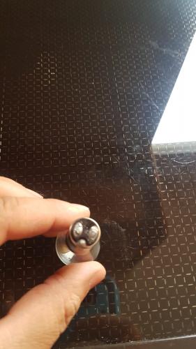

riguardo le lampadine ci avevo guardato anche io su eba... ma non ho trovato quelle che servono a me. I due punti di incastro laterali su quelle che mi hai scritto tu sono sullo stesso asse mentre sulle mie sono spostati.

intanto grazie dell'aiuto Volevo sostituire il neon non solo per una questione energetica ma anche di luminosità. comprando una nuova plafoniera tipo questa. 15 w sono tanti? vedo tre fili entrare nella vecchia plaffoniera
, un nero un rosso ed il bianco sul fusibile. mi basta collegare quelli nel cambio? riguardo le lampadine ci avevo guardato anche io su eba... ma non ho trovato quelle che servono a me. I due punti di incastro laterali su quelle che mi hai scritto tu sono sullo stesso asse mentre sulle mie sono spostati. immmmmmensamente grato grazie tank marcy
quello al centro della plaffoniera non dovrebbe essere un fusibile, dovrebbe essere la luce notturna ( sulla mia ho un led azzurro ) forse ti converrebbe lasciare tutto così comè e aggiungere delle strisce led sotto pensili

quella plafoniera è  a 230v, non va bene in camper

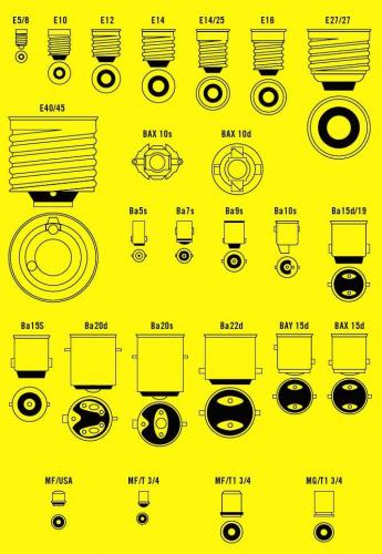

per la lampadina devi guardare questa tabella Attacchi-Lampadine-Vite-E14-E27.jpg

quella plafoniera è  a 230v, non va bene in camper per la lampadina devi guardare questa tabella
vero avevo scritto 12v e non ho letto le specifica la ricerca è andata a random
sorry
la mia lampada è una BAY15D grazie mille
8 euri a lampadina tanta roba
adesso ne prendo da 2w credo dovrebbero bastare le usano i  miei figli per leggere la sera in cuccetta.
