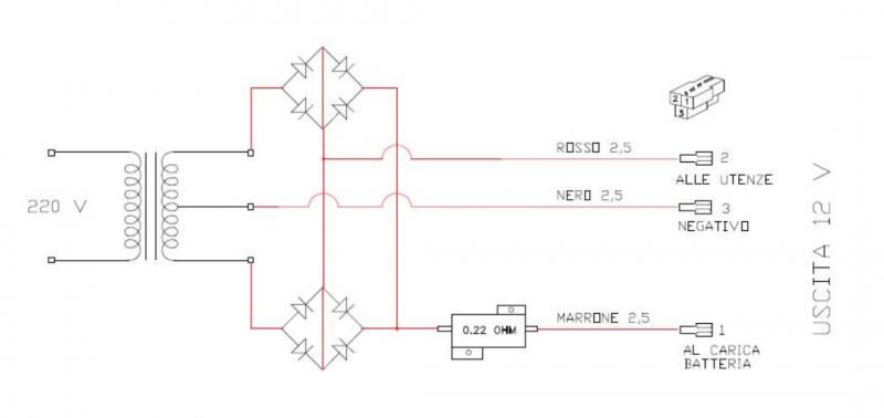

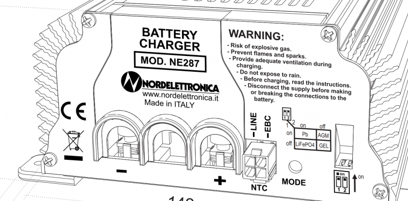

credo tu abbia capito male in merito alle uscite di quel CB.
Le peculiarità del NE287 sono sostanzialmente 3:
- funziona come alimentatore SE non è installata alcuna batteria
- funziona come CB SE è installata la BS
- ha un segnale remoto di presenza rete.
Dal primo momento che lo collegherai alla 230V lui va subito a controllare se è collegato a una BS e se questa c'è funziona solo come CB. In pratica, è CARICA BATTERIE SWITCHING
06/09/2019 6995
Inserito il 09/09/2024 alle: 19:17:00
In risposta al messaggio di Berri80 del 09/09/2024 alle 18:40:31
Ho optato per restituire il tutto e prendere quello che consiglia la Laika in sostituzione all'originale ha un'uscita a 12v per le utenze e una come caricabatterie con curve di carica dedicate, Caricabatterie modello NE 287 17A Nordelettronica
Ed hai optato male e con gentile ringraziamento e qualche soldo in più in tasca a chi te l'ha suggerito.
I 17A sono totali, non e' che l'uscita a 12V per le utenze la corrente se la inventa, con qualche utenza accesa sarai al punto di prima, col caricabatterie da 30A avresti avuto un margine di ricarica piu ampio.
Ciro.

In risposta al messaggio di Laikone del 09/09/2024 alle 19:09:14
credo tu abbia capito male in merito alle uscite di quel CB. Le peculiarità del NE287 sono sostanzialmente 3: - funziona come alimentatore SE non è installata alcuna batteria - funziona come CB SE è installata la BS -
ha un segnale remoto di presenza rete.  Dal primo momento che lo collegherai alla 230V lui va subito a controllare se è collegato a una BS e se questa c'è funziona solo come CB. In pratica, è CARICA BATTERIE SWITCHING
Visto che la Laika lo dà come sostituto a quello originale pensavo di aver fatto la scelta migliore anche perché ho pensato 30A di carica sono fin troppi non vorrei stressare le batterie, poi non mi e chiaro ancora il secondo positivo che mi arriva se è per alimentare la cellula o per segnalare solo la presenza rete 12v gli schemi che ho trovato in rete danno diverse indicazioni, quando arriva lo provo e vediamo se mi aiuta
Berri80
Berri80
Berri80
05/09/2024 16
Inserito il 10/09/2024 alle: 15:00:32
In risposta al messaggio di Szopen del 09/09/2024 alle 19:17:00
Ed hai optato male e con gentile ringraziamento e qualche soldo in più in tasca a chi te l'ha suggerito. I 17A sono totali, non e' che l'uscita a 12V per le utenze la corrente se la inventa, con qualche utenza accesa sarai al punto di prima, col caricabatterie da 30A avresti avuto un margine di ricarica piu ampio. Ciro.
È vero anche questo non ho riflettuto bene su assorbenti extra, vedrò in pratica se ho bisogno di più ampere e decidere meglio senza fretta
Berri80
31/03/2004 21022
Inserito il 10/09/2024 alle: 19:02:51
In risposta al messaggio di Berri80 del 10/09/2024 alle 14:55:37
confermo che 30A per caricare una batteria sono tanti, forse troppi, inutili.
Non ho dubbi in merito al fatto che la sostituzione possa essere fatta con la versione NE287, il quale è disponibile in 2 versioni, da 17A o da 21A.
Questo è il CB che ti arriverà, come vedi ha solo due cavi in uscita +/- della 12V che andranno collegati alla BS con sezioni da almeno 6mmq e il più corti possibile.
Se ne deduce che non vi è alcuna seconda uscita di potenza oltre a quella destinata alla ricarica la quale fornirà 17A o 21A in base alla versione scelta.
Se ho capito bene, hai scelto la versione a 17A, che sono 250W. Non capisco cosa tu debba collegare a 12V che vada oltre quella potenza e comunque nel caso, ci penserà la BS a fornire l'energia mancante.
Va da se che collegare una utenza oltre 250W per tante ore è sbagliato a prescindere e che nel caso la BS non si caricherà, anzi, si scaricherà. Qualora vi fosse questa necessità, che ripeto, trovo assurda, era molto meglio un CB da 30A.
L'uscita di cui si parla, oltre quella del CB da 17A è quella destinata a farti vedere sulla centralina Laika la presenza della 230V e nulla di più. Il carico massimo è infatti di 5mA. sul pin 4.
Modificato da Laikone il 10/09/2024 alle 19:05:15

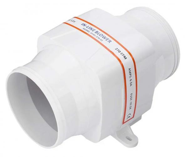

Ho il viesa che ha un consumo max di 6 ampere poi un estrattore d'aria per il camino del frigorifero che anche lui ha un consumo abbastanza elevato però senza quello il frigo raffredda veramente poco poi per il resto i caricabatterie cellulari 3 bambini sono collegati perennemente
Berri80
Modificato da Berri80 il 10/09/2024 alle 19:36:01
31/03/2004 21022
Inserito il 10/09/2024 alle: 20:33:27
In risposta al messaggio di Berri80 del 10/09/2024 alle 19:29:33
mi spiace dirtelo, ma sul 99% dei mezzi in circolazione sono montati CB equivalenti e non creano alcun problema. Equipaggiare un mezzo a proprio piacimento ci può anche stare, ma ci sono dei limiti. Solo il Viesa consuma 72W su 250, te ne rimangono 178, è chiaro che se sei oltre quei 178 c'è qualcosa che non va, e non è certo il CB.
Devi contenere tassativamente i consumi. Non so cosa tu abbia installato per ventilare il frigorifero, ma che tra 2/3 caricatori per smartphone e il sistema di ventilazione si vada oltre 178W non sta ne in cielo ne in terra se questo assorbimento è protratto per parecchio tempo.
72W su 250, te ne rimangono 178, è chiaro che se sei oltre quei 178 c'è qualcosa che non va, e non è certo il CB.  Devi contenere tassativamente i consumi. Non so cosa tu abbia installato per ventilare il frigorifero, ma che tra 2/3 caricatori per smartphone e il sistema di ventilazione si vada oltre 178W non sta ne in cielo ne in terra se questo assorbimento è protratto per parecchio tempo.
Il viesa alla massima velocità e con pompette attive arriva a 6A e verificato, i caricabatterie sono rapidi sono da 3A non ho verificato durante la carica cosa rileva l'amperometro, le luci accese arrivano ad 1A, la ventola che ho montato per il frigo da targa è 6A non ho verificato quanto è realmente, però non è continua e abbatte la temperatura in pochi secondi ho montato un termostato con sonda purtroppo è l'unica con cui ho ottenuto risultati il frigo da le spalle alla doccia pesca aria da sotto al Camper e la estrae sul tetto che oltretutto era coperto da pannello solare ho dovuto spostare tutto sul tetto per liberare entrambi i camini ma sono stato soddisfatto del risultato avevo congelatore -3° e frigorifero +1 nonostante i bambini che aprono spesso, prima stese temperature esterne frigorifero non andava sotto i 15° il latte era diventato ricotta nella bottigliaScreenshot_2024-09-11-11-17-24-07_b5f6883d2c20a96c53babc0b4ac88108.jpg

In risposta al messaggio di Berri80 del 11/09/2024 alle 11:31:22
Quello in foto sarebbe l'estrattore per il camino del frigo? Bello potente... Di solito si montano ventoline (con uscita camino a parete) che abbiano una portata d'aria che non disturbi la fiamma del bruciatore altrimenti si rischia di peggiorare la situazione...
Detto ciò se a te funziona meglio il frigo così, non metto bocca... Comunque +1 in frigo è troppo basso e -3 in freezer è troppo alto...
