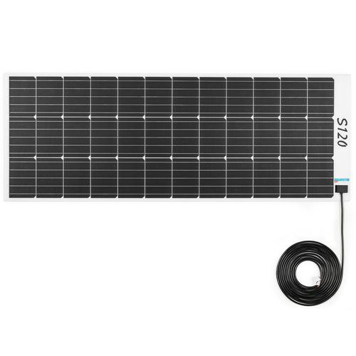

Magari è questo Moscatelli semiflessibile qui che ha una tensione a vuoto di 18 Volt e, appunto, 120 Watt di potenza.

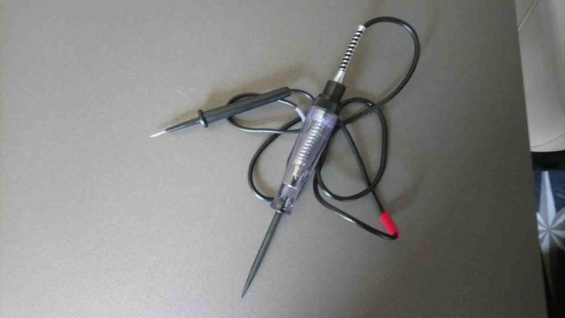

Questo è il mio regolatore, mi sono accorto in libera che ha smesso di caricare... Impianto con 2 batterie servizi ed imanager. Il pannello misurato manda corrente ma non carica più... se appoggio per un secondo un cercafase su positivo e negativo del pannello sul moscatelli tutto riparte magicamente... Poi la notte chiaramente si ferma e la mattina stessa cosa... Per far partire l'impianto devo dare questo leggerissimo stimolo... DSC_6223_compress7(1).jpg
Luca
luca675
luca675
17/02/2011 5773
Inserito il 10/03/2022 alle: 18:30:16
Gli basta questo per ripartire e funzionare tutto il giornoDSC_6224_compress45.jpg
Luca
