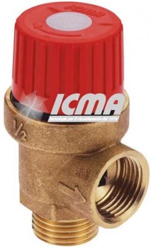

Io, nel dubbio che il pressostato un bel giorno si rompa, ho installato questo accessorio.
E' una valvola che apre a 2,5 Atmosfere (hai visto mai?)
La vecchia Shurflo da 7 litri al minuto io la uso da sempre, un esemplare è nell'oliveta e ha travasato tutta l'acqua del laghetto rimenando una nottata intera a girare a vuoto, nessun danno alla pompa.
Concordo con Enzo, quella pompa è da restituire ad Amazon...

Marco quella valvola di sicurezza sull'impianto idrico del tuo camper serve a ben poco o nulla nel senso che se utilizzi una classica pompetta che muore a circa 2 bar anche se si rompesse il pressostato continuerebbe comunque a girare ma la pressione non salirebbe oltre 2 bar o poco più , diverso sarebbe per una pompetta che pompi fino a 5 bar e oltre tipo quella linkata da 32 euro , pompetta da restituire al venditore senza pensarci 2 volte
13/01/2006 25431
Inserito il 23/04/2022 alle: 18:13:09
In risposta al messaggio di ecostar del 23/04/2022 alle 17:41:19
Ho pagato quella valvola meno di 10 euro...
La Shurflo da 7 litri al minuto, col pressostato in corto, supera la pressione massima raccomandabile per alcuni boiler, Thruma Therme in primis,
La versione da 30 PSI spinge a 2 Atmosfere, io penso che abbia la possibilità di andare ben oltre.
Comunque la protezione mi fa stare tranquillo anche dalle sovrapressioni generate da qualsiasi cosa, anche dal collegamento diretto alla rete idrica del mio impianto che, tramite i rubinetti a sfera a 3 vie e due posizioni con movimento a L, posso sempre realizzare.
Marco.

Ho pagato quella valvola meno di 10 euro... La Shurflo da 7 litri al minuto, col pressostato in corto, supera la pressione massima raccomandabile per alcuni boiler, Thruma Therme in primis,  La versione da 30 PSI spinge
a 2 Atmosfere, io penso che abbia la possibilità di andare ben oltre. Comunque la protezione mi fa stare tranquillo anche dalle sovrapressioni generate da qualsiasi cosa, anche dal collegamento diretto alla rete idrica del mio impianto che, tramite i rubinetti a sfera a 3 vie e due posizioni con movimento a L, posso sempre realizzare. Marco.
la Shurflo da 30 PSI a quella pressione muore e anche se gira oltre non ci va , prova a collegarla diretta bypassando il pressostato e te ne renderai conto ma se quella valvola ti fa sentire più tranquillo non ho nulla in contrario , sai meglio di mè che la pressione raccomandabile si aggira a non oltre 1,5 bar e si guastasse il pressostato il boiler in fase di riscaldamento acqua al raggiungimento della  max pressione di lavoro aprirebbe la sua valvola di sicurezza  quindi avresti due valvole di sicurezza con una di troppo ma che di certo male non fa
